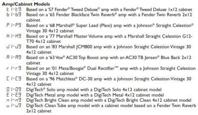

Pues en tu pedalera digitech también tienes simulaciones de fender tweed deluxe y blackface.
