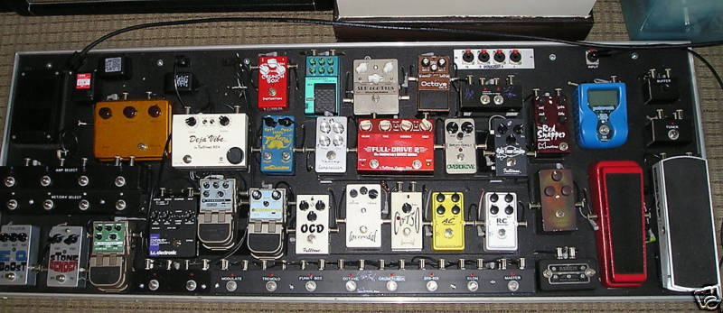

"milio77" escribió:
¿Lo dejamos en OD, trémolo y delay?
Bueno, aqui esta la pedalera basica para Rock and Roll, Rockabily y Surf :D
:offtopic:
