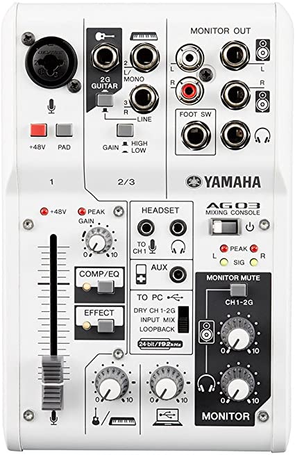

Otra posibilidad son mesitas como esta:
Es prácticamente especial para Skype y podcast: el canal 1 tiene una entrada de micro normal y también otra especial para headset (es decir, esos auriculares como los de las telefonistas, que tienen micro, los hay baratos y es práctico porque te ahorras comprar micro).
El canal 2 sirve para conectar una guitarra a pelo (que puede ser un poco raro para el alumno), pero también te permite conectar una pedalerita multiefectos que tengas por ahó en estéreo.
La mesa se encarga de mandarlo todo mezcladito por USB, así que a Skype solo le has de decir que tome el audio de ese input USB que mandas.
