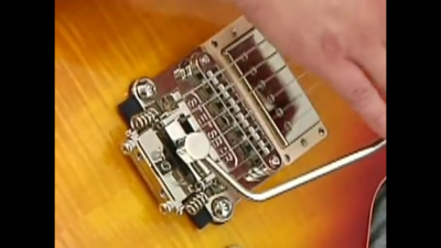

Hola muy buenas ! A ver si alguien me puede ayudar jeje, estoy pensando en comprarme una dean Cadillac 1980 y ponerle un puente con palanca de estos nuevos que no hay que quitar madera ni nada, y quería saber si las medidas de estos dos puentes (la parte donde se anclan las cuerdas) tienen los tornillos de los lados de medida similar, es decir si el agujero que tienen en la madera son iguales en todos los sentidos tanto de diámetro como de distancia entre ellos etc...gracias!

Hola
Hasta done se en puentesTOM hay medidas metrica y US(pulagada), en metrica el bulon que entra en madera hay de 7(SHALER), 12mm (NASHVILE) y 4mm( ABR1) y los postes son principalmente de 4 y 6mm. Del puente que has puesto hay varyos modelos para adaptarlos a lo que se necesita

#2 Aah asique hay varios modelos con palanca para por si varían las medidas se puede adaptar no? Estas seguro ? Jaja esque tampoco me enteré muy bien de lo que me dijiste , soy un poco novato en estos temas xd quieres decir que las medidas pueden variar de unas marcas a otras y que aún así hay puentes de esos con palanca que se pueden adaptar no?

Exactamente. Tienes mirar medidas de puente que tienes y buscar otro a razon de estas.
