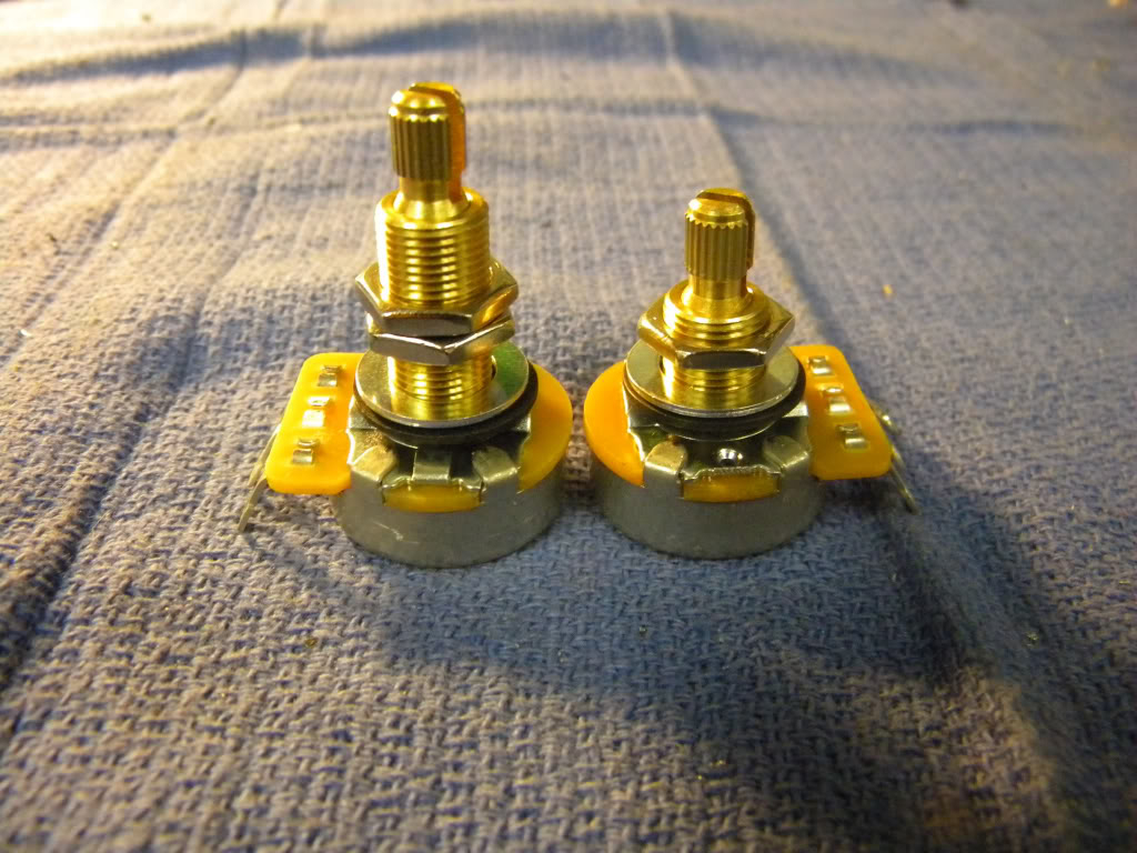

hola, es que me voy a comprar un par de pastillas EMG activas, 81, 85, pero al comprar me dice que seleccione una opción de eje, lo cual me aparece largo y corto, el problema es que no se que sea esto, alguien me podría dar un poco de info sobre esto, porfa.

No te estaras refiriendo al "shaft"? que es el tamaño del pote (potenciometro), si este va en el pickguard necesitas uno corto, si va por detras del y cruza el cuerpo (tipo les paul) necesitas uno largo. Y así, la longitud va a depender de tu modelo de guitarra.
Esta imagen es referencias, no son los potes que vienen con las EMG.

Bueno, yo tengo dos guitarras de distinta marca (BC Rich, Schecter), en las dos el pote atraviesa la madera, y en las dos uso el "short shaft", que es el viene por defecto (cuando no te dan a elegir) con las pastillas. Lo mejor es que midas el tamaño de los potenciómetros que vas a sustituir. http://www.emgpickups.com/media/productfile/t/o/tone_instructions_0230-0162b.pdf

#2 ahh no, mi modelo es una flaying V tipo jackson, entonces van en el pickguard, ya con razon me aparecia coroto tele y largo less
