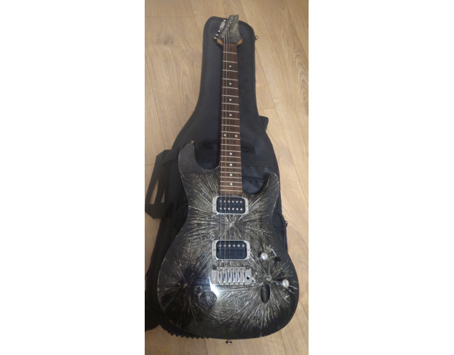

Gracias por las respuestas y perdon por la tardanza, he estado unos dias fuera y no he podido andar mirando en la guitarra. Acabo de sacarle el jack y si, parece que un cable esta chungo chungo, pero casi parece que lo hayan mordido, es como si faltara un cacho gordo gordo de cable. Podria repararlo en casita o me renta mas llevarlo a un luthier, porque es flipante el cacho d cable que falta asi d la nada y no entiendo onde coño se fue.
Solución elegida por el creador del hilo (Altphere)
lutop
por el 10/08/2023
Por la pinta del cable tan enrollado probablemente el jack estaba suelto y dio algunas vueltas. El cable de masa acabo rompiendose.
Si tienes para soldar lo puedes arreglar tu mismo.
Altphere
por el 10/08/2023
Va, voy ver si puedo arreglarlo y si se me complica ya lo llevo al luthier y que de paso le haga algo de mantenimiento, Muchas gracias!
