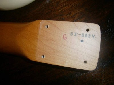

Sigo investigando sobre le modelo, y cada vez estoy mas convendido de que 362 no es un modelo, sino una indicación del mástil. El modelo era st-62.
Esta es la respuesta de Fender a esta misma pregunta en el foro de Fender
Alguien escribió:
Hey Gary,…
It’s an internal factory designation that has no meaning outside of the factory.
Cheers
Bob Willocks
Fender Consumer Relations

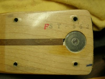

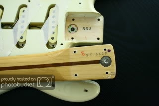

Un avance, creo.
Por lo que llevo visto, los números 3 o 5 delante de los mástiles hacen referencia a la existencia de microtilt:
- 3XX → no lo llevan
- 5XX → si lo llevan.
Por ejemplo, los 362 son diapasones de rosewood con el acceso al alma por la parte de abajo, no llevan "cola de mofeta" ni microtilt.
Y los 357 son mástiles de arce, con cola de mofeta, sin microtilt.
Por otra, los 562 son 62's con microtilt. Llevan cola de mofeta y acceso al alma por arriba. Entiendo que el microtilt impide el acceso inferior.
y los 557 son de arce con microtilt
