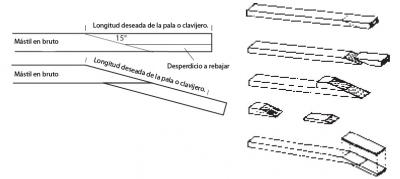

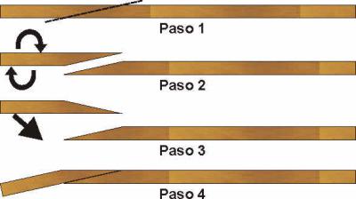

Y una pregunta, que manera de hacer el mastil es la correcta, encontré 2 imágenes y no sé cual sería la correcta o la más sencilla.
Tengo pensando hacer una razorback y una explorer ambas con puente fijo, que imágen para hacer el mastil me sirve más?

La forma de abajo es más adecuada, para que la pala quede de una sola pieza y no partida por la mitad
