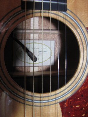

He tenido un K&K pero era un coñazo porque hay que llevar un previo aparte si quieres controlar tu la EQ y el volumen de salida. Al ser pasivo va sin pila, pero va directo y necesitas una DI sí o sí. Tuve una así y la llevaba con un L.R. Baggs Venue, un pedal/DI supergrande y caaaaro pero es un coñazo,
Como dice Carmelopec, al final todo necesita un previo.
En lugar de un pedal/DI puedes usar un Fishman Platinum Stage. Tiene lo que todos los previos/DI de acústica, pero es más fino y se puede enganchar al cinturón o a la correa de la guitarra. Puede funcionar con pila de 9V o con alimentación phantom si lo conectas a la mesa de mezclas.

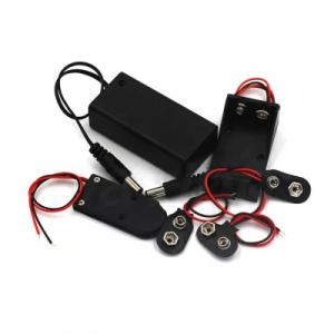

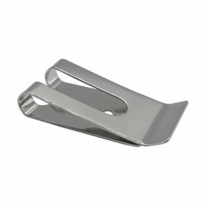

#1 Rafa. Yo creo que la mejor opción y menos invasiva es una cajita como esta para pilas de 9V. Y ponerle un clip como este para engancharla en la boca. Fácil de extraer para cambiar o comprobar la pila. O en lugar de la cajita, una pinza especifica para pilas de 9V como las que venden aquí https://www.shoptronica.com/tipos-9v-6f22/2958-clip-soporte-portapilas-9v-6f22-8944748431981.html

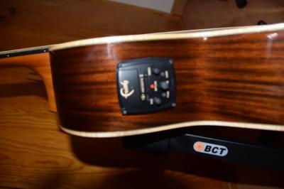

No, en serio, el mejor sistema que he tenido es el K&K Trinity.
Los de pila por dentro son un cognazo siempre, los tengo en una Kramer-Ferrington del '88 y en una SJ-200 de 2019.
En una Martin que tuve y en una Faith Mercury que sigo teniendo, hay acceso desde los controles del previo, en el aro superior. Venía así de fábrica, y es uno de los motivos de que no haya vendido esta gt aunque tengo otra de su (pequeño) tamaño que me gusta más, pero no es enchufable ni la quiero agujerear.
https://biggars.co.uk/products/product-faith-mercury-eclipse-with-scoop
Siempre se puede hacer una instalación, bien agujereando más por la zona de entrada del jack, o bien en el aro superior, donde van los controles en muchas de las electroacústicas.
Lo mejor de los dos mundos es difícil, o se ve mucho y hay que agujerear por fuera y luego meter una estructura por dentro para sujetar todo, o no se ve y los controles son una ruedita en el interior del borde de la boca, pero ahí el cambio de pila es un incordio.
Al final, mirando hacia atrás sin ira, creo que el mejor sistema que tuve fue el K&K Trinity, mejor en todos los sentidos, en fidelidad lo primero, y en comodidad última también, te haces a poner un pedal, o controlador de previo, o algo, fuera, y es ahí donde cambias la pila, totalmente accesible y chupao de cambiar en segundos.
