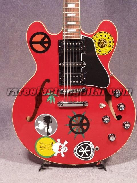

No es SG pero Alvin Lee lo hizo con su mítica 335; así que de poder hacerse se puede hacer, el problema es la electrónica.
http://es.wikizic.org/Gibson-es-335-alvin-lee/gallery-1.htm
