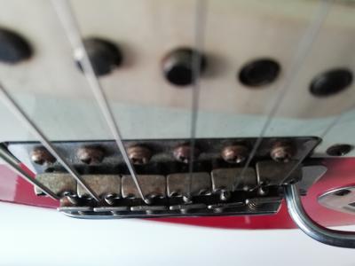

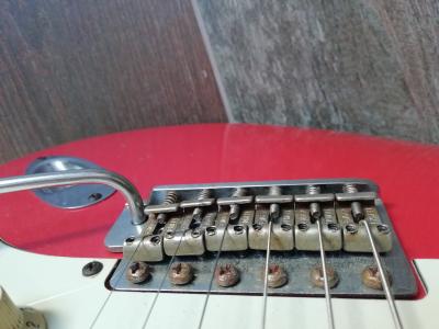

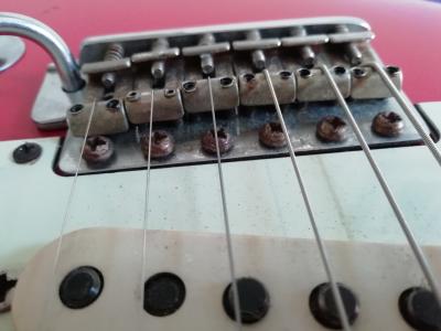

Fender Stratocaster con unos cuantos años de historia y curtida en mil batallas. No digo el año que se abre otro debate, y tampoco es cuestión.
La mejor guitarra por sonido y tono que he tocado en mi vida. Ni un solo ruido anómalo de ningún tipo, aunque le pegues fuerte como un aizkolari.
No se si se vera bien pero me juego lo que tengo a que seria pura casualidad que dos tornillos estén a la misma altura, en todo caso llevara unos si y otro ni de coña, lo importante es respetar la curvatura del radio, vamos que tampoco es cuestión de medirlos con el micrometro.
La vida como la guitarra es mucho mas fácil, y es sencillo, mas tocar y menos postulados científicos
