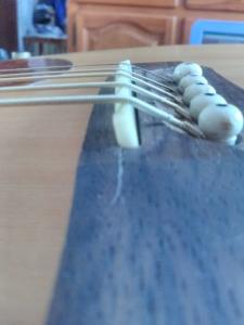

Tengo una Cort MR710 FS, una guitarra maravillosa que con unos 5 o 6 años y comprada en Thomann me ha dado siempre un sonido maravilloso, además de haberla tenido siempre muy mimada... o eso pensaba.

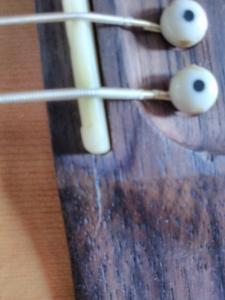

Hoy al cambiarle las cuerdas, me he dado cuenta de que el puente de palorosa estaba agrietado (!!!) a la altura de la silleta, y claro, ésta no está pegada, pero tampoco queda muy ajustada, es decir, queda holgada en el hueco, dándole cierta inclinación, que al parecer con la presión de las cuerdas (uso juegos estandar de 11-52) ha agrietado un poco el puente... puede ser ésta la razón? me equivoco? qué puedo hacer al respecto para evitar que termine de romperse? Muchas gracias y un saludo.

Si eres un poco manitas compra un hueso en bruto y copia la selleta de plástico con las medidas correctas del hueco del puente. Ganaras en calidad de sonido y no seguiras haciendo palanca en el puente que tarde o temprano cascara. de todas maneras destensa o quita cuerdas, échale un poco de cola de carpintero sobre la grieta apretando con el dedo para que entre lo máximo posible y espera 2 ó 3 h antes de colocarle de nuevo las cuerdas
Gracias por el consejo, pero no afectará esto al sonido de la pastilla??
toni diaz
por el 08/07/2017
a la grieta no al piezo
