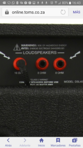

tengo un marshall dsl40c combo.
ahora la duda si le sumo una pantalla 2x12 al combo a través de sus salidas, esta claro que debería desconectar el altavoz del combo.
pero como he visto que tiene varias salidas, es descabellada la idea de utilizar el combo 1x12 mas la pantalla 2x12 consiguiendo un total de 3x12? no será un 4x12 pero puede notarse ese altavoz extra.
os dejo una foto de la parte trasera y una vez más disculpad pero es mi primera toma de contacto con pantallas.

No puedes, el cono del DSL por lo que se ve en esa imagen es de 16 ohms, por lo que no puedes utilizar ninguna de las otras salidas con esa de 16 al mismo tiempo.
Solo podrías cambiando el cono del combo por uno de 8 ohms, y que la pantalla 2x12 fuera de 8 ohms también y conectar cada uno a una de esa dos salidas de 8 que tiene el ampli.
De todas formas, las intrucciones del ampli las tienes colgadas en la web de Marshall. Es muy recomendable leerselas.

muchas gracias tokai con las instrucciones lo intente pero se explican fatal, ahora ya si que todo claro, la pantalla 2x12 si que trae un selector de 16 stereo y de 8 en mono, asique imagino que estoy en las mismas jeje, muchísimas gracias!!

Andate al loro que haciendo experimentos de ese tipo me cargué un dsl20..el ampli nunca puede estar sin un cono enchufado

jeje mi idea es ponerle 3 en lugar de ninguno, pero gracias por el consejo porque lo ultimo que quiero es cargarme el ampli :russian_roulette:
