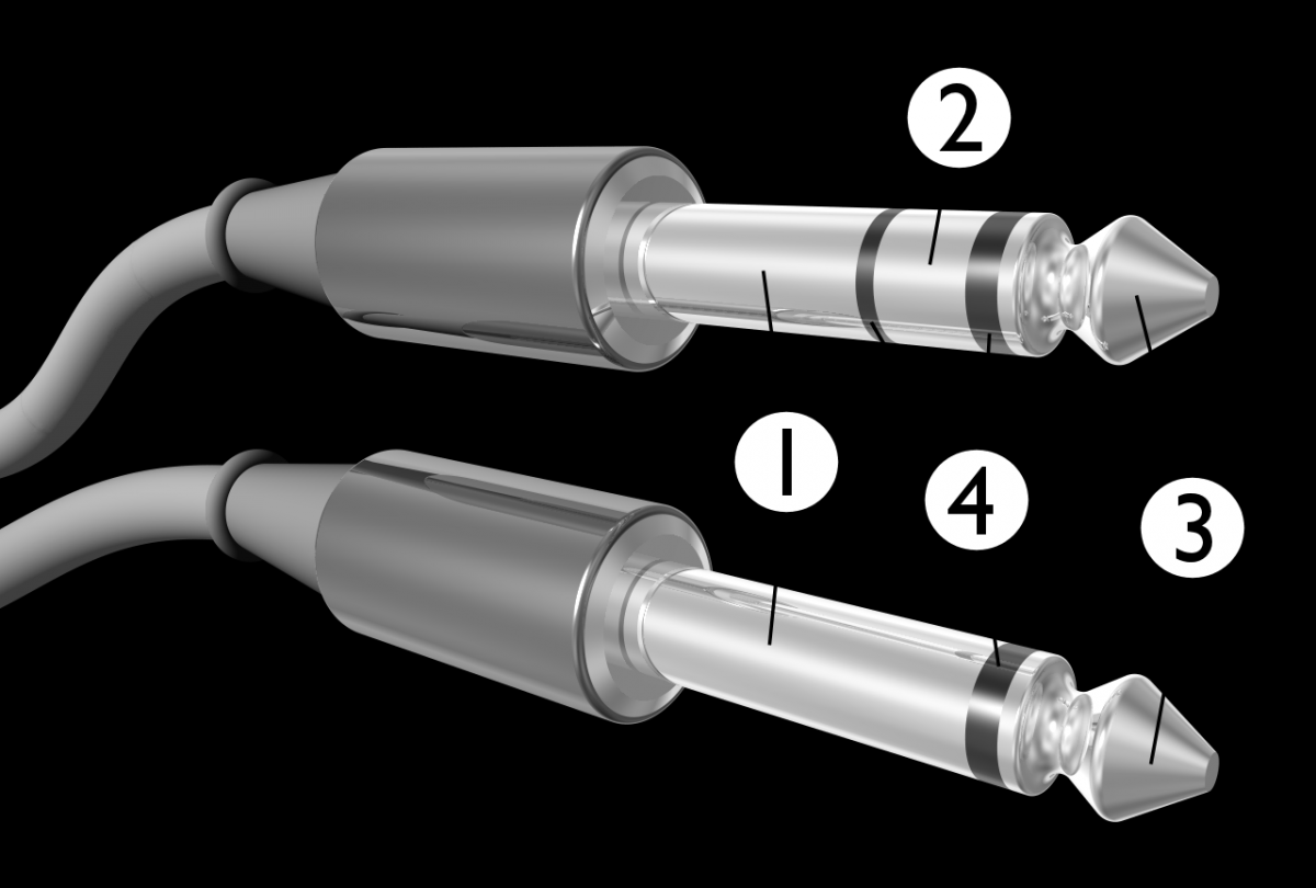

Hola, cuento mi tema.
Necesitaba cambiar la entrada jack de mi guitarra y hoy cuando me ha llegado la pieza, me he dado cuenta de que es estéreo y no mono. La pregunta es: si instalo dicho jack, ¿podré enchufar mi guitarra a un amplificador mono con un cable normal o no?
Gracias

Sí. Funcionará bien.
Unicamente tienes que tener en cuenta qué partes del jack conectas.
Conecta la parte 1 y la 3, solamente. Cada una de esas partes tiene un polo al que puedes soldar. Parece obvio, pero por si acaso.
Daniel
por el 09/05/2017
#2 Muchísimas gracias, me has salvado la vida
