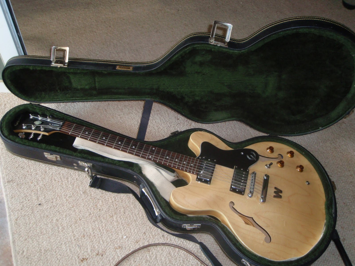

Hola a todo el mundo.
Quiero ponerle unas pastilloides a mi vieja y querida Dotty. Mi primera opción era ponerle un par de Gibson Classic 57, pero se me van de precio. He visto algunas Seymour Duncan 59 que pueden estar bien, y tengo entendido que son, dentro de la gama de SD las equivalentes a las PAF de Gibson.
¿Alguien puede por favor arrojar algo de luz sobre esto?
Se lo agradecería un millón de veces.

Ya he cambiado las pastis, pero me he encontrado con u problemilla: compré las pastillas sin cubiertas, suponiendo que podría utilizar la de las originales, pero luego he comprobado que no coinciden milimétricamente. Es decir, los dos "micros" centrales entran bien en sus agujeritos, pero los dos siguientes no están perfectamente centrados y los dos exteriores tienen un pequeño desfase. Se puede encajar, pero va aser un poco chapu.
He optado por no ponerle las cubiertas, pero no encuentro por ahí unas cubiertas que sean específicas para esas pastillas, y claro, no me atrevo a comprar ninguna que no venga específicamente indicada.
¿Se os ocurre algo? ¿He hecho bien poniendo las pastillas sin cubiertas?
Gracias.
