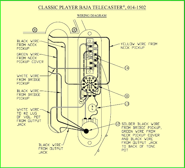

Tras no haber encontrado info en el foro para orientarme abro este hilo. Estoy pensando (muy seriamente) en instalar yo mismo una little 59 en el puente de mi telecaster baja. Mi idea es la siguiente... Al tener un switch de cuatro posiciones me gustaría que en la 1º (la que normalmente corresponde a la pastilla de puente) sonara la 59 como humbucker, en la 2a posición como simple (split) y las dos otras posiciones como están en cualquier tele normal. Así tengo sonidos 'clásicos' de tele, sonidos fuera de fase (mediante el push pull de los porenciometros) y sonido humbucker.
La pregunta es: ¿Es esta una modificación que se puede hacer en casa o se la llevo directamente al luthier? He cambiado pastillas de strato en varias ocasiones sin ningún problema, por desoldar y soldar no será... ¿Alguien me podría indicar cómo hacerlo?

En casa se puede hacer porque no dejaría de ser soldar unos cables... el problema es que posiblemente el selector no te permita hacer eso que quieres... habría que estudiar muy bien el circuito, y comprobar las salidas del selector, pero posiblemente no de para hacerlo...
El problema es que no encuentro el pineado del selector para comprobarlo

Es un esquema de Fender que diga qué patillas hay activas en cada posición, así se puede comprobar las posibilidades que da... que en este tipo de selectores son pocas, pero igual este de 4 tiene algo diferente... otra opción es coger un polímetro y comprobar posición a posición las contínuidades entre terminales
Y otra más, si no, sería cambiar a uno de 3 posiciones y meter un push pull aparte... pero ya igual son muchos botones :D

Estos son los esquemas que encontrado en la red
Por si sirve de guía. Más o menos entiendo el cableado, pero en conceptos de electrónica soy totalmente neófito... Pero por lógica habría que despuentear la 1º posición de la 2 pastis en serie (es serie ¿no?) para dejar la humbucker como tal y conectarla como simple en la 2º posición... ¿Cómo? N.P.I.
Thanx
Tariu
por el 07/06/2013
Si esos ya los había visto yo, pero no vale, es un esquema de cómo se cablean las posiciones actuales, no de posiciones activas... y no sería así como dices... no es poner el cable de la pastilla simple, es poner media pastilla a masa, por tanto en la posición 3, si hace unión con la 2, cogería esa masa a tierra en vez de la señal... y habría que desplazar las otras posiciones, ambas pastillas y sólo mástil, a la 3 y 4... y no sabemos si hay unión en esas patillas...
El esquema que habría que encontrar es el de patillas activas, el esquema de conexion de sólo el switch, no de la guitarra... que fender sguramente no lo de, porque no da ninguno, no va a dar ese... o medir con el polímetro, no obstante, yo estoy al 95% de que eso no se puede hacer así como quieres en ese selector...

Entonce la solución es comprar un selector de 3 posiciones y un push-pull (¿se podría poner en el control de tono?) para el cambio de doble a simple. ¿Alguna recomendación? ¿Se podrían seguir manteniendo las opciones de fura de fase?

Podrías mantener el fuera de fase tal cual está ahora... incluso puedes mantener el selector de 4 posiciones, todo como está ahora... y cablear la de puente a un push pull (que se puede poner en tono, sí) y así meter una opción más, que sería hacer simple la 59
De todas formas con tanta opción puede haber alguna posición que luego sonase rara, porque se anulara la bobina del humbucker en alguna posición, pero sería verlo... y normalmente se soluciona cambiando la polaridad de alguna pastilla que afectase
