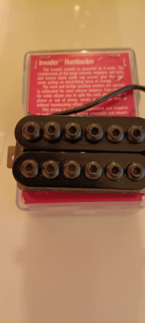

Hola a todos!! Quiero comprarme una pastilla Invader, el tema es que tengo dudas si tendré algún problema a la hora de instalarla en mi guitarra zurda.
Me refiero si influye la posición, etc o si es una pastilla que se pueda instalar indistintamente en una guitarra diestra o zurda.
Muchas gracias.

Si no se trata de pastillas staggered (las invader no lo son) las variables que entran en juego dentro de la construcción de una pastilla no están afectadas por la orientación de ésta.
Si nadie me lleva la contraria, aparte del campo magnético y la dirección del bobinado, no hay más factores a tener en cuenta y el campo magnético es el mismo independiente de hacia donde mire la pastilla.
En pastillas donde la altura de los polos está ajustada a cuerdas específicas, es otro cantar.
