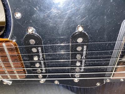

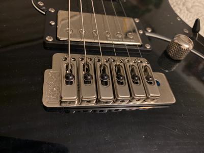

Ya ajuste el puente y octave, debo admitir que el sonido mejoro bastante!

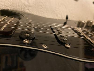

Ahora tengo otra duda, veo que los polos de las pastillas estan en estas alturas, lo cual no me permite subir la altura de las pastillas como me gustaria, ya que la sexta cuerda se empieza a atraer al polo y pierde brillo.
Los polos se ven bien o consideran que estan irregulares?

La verdad estaba algo asustado, pero la verdad es que es la primera vez que me encuentro con este modelo de puente, un tanto curioso, y a mi parecer, algo disparatado que tenga esos tornillos centrales jajaja

A veces la sensación de opaco podría ser porque esté desafinada la nota, es decir no suena con fuerza y da la sensación de sonido descontextuado.
Si es eso hay que octavar.
Otras veces ocurre que el entorchado de la cuerda se llena de restos de piel y se convierte en algo así como una cuerda lisa y pierde el sonido de una cuerda nueva entorchada.
Habría que cambiarla ( o hervirla quizás)
Otra posibilidad es que el imán este evitando el movimiento de la cuerda si esta quedando muy cerca y habría que hacer algún ajuste de la altura.
