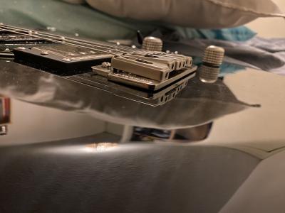

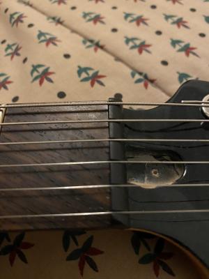

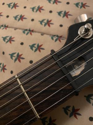

Chipuk700
por el 21/06/2024
Adjunto algunas fotos de la cejuela, ya que me parece que el angulo de esta podria afectar, me gustaria que me corroboraran.
La foto de la selleta es para explicar que, cuando la selleta toca el puente, el sonido mejor, cuandl subo el tornillo central y la selleta deja de tener contacto con el metal, se pierde mucho sustain y se opaca aun mas.

Una vez que pisas los trastes,la cejuela poco puede influir en el problema que dices,yo la descartaría.
Nunca tuve un puente con esas selletas,se me hace raro ver unas selletas levantadas por atrás y otras no,me da que no está bien ajustado.
Si el problema solo es a partir del traste 11,lo primero que haría sería subir un poco la acción de esa cuerda,para descartar cerdeos.

Los tornillos que fijan desde arriba las selletas están flojos. Todas deberían apoyarse en el puente por la parte trasera, como la de la sexta cuerda.

Las selletas la verdad que parecen mal ajustadas, ni siguen el radio del diapason ni parece que la guitarra este bien octavada. La sexta cuerda tampoco se ve muy bien puesta, si tiene afinadores de bloqueo si que lo estaria pero si son normales no. Y lo de cambiar las cuerdas es un buen punto de partida, yo es lo primero que hago cuando compro una guitarra despues de mandarle los primeros zurriagazos al sacarla de la caja
