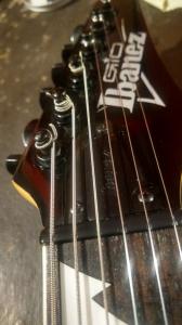

Hola, sucede que cambie las cuerdas de mi guitarra eléctrica. Pero ocurrió una distracción y puse en sentido contrario la sexta cuerda...... Todas las puse bien, pero como dije, por motivo de una distracción, quedo la cuerda puesta en sentido contrario. Adjunto una foto para que me entiendan mejor.
Mi pregunta es.... ¿Esto afecta en algo? ¿Habrá problemas de afinación o algo similar?

¿Y por qué no la pones bien?

#2 Temo que no quede ya bien puesta, por los dobleces y demás..... Lo pensando, pero que tal si me cargo la cuerda? Solo compré 1 juego de cuerdas como aventurarme

La sacas, le cortas el pedazo que hace ángulo y traba en la clavija (de paso no queda con tantas vueltas, no hacen falta), y la pones correctamente.
No serás en primero que saque una cuerda y vuelva a ponerla.

#4 Ya lo hice, pero no se si quedo bien 🤔 tuve que recortar tantito y quedó así...... Que dicen?
Algo que note es que antes de hacer esto... No me trasteaba tanto al aire (al final de que está sonando) y ahora después de esto siento que trastea.... Pero no sé si es una falsa intuición.

Dale unos días. A veces el sonido de cuerdas nuevas se siente raro.

Independientemente de la colocación, correcta o no, de las cuerdas, ¿no os da la impresión que el surco de la cejuela de la sexta cuerda está demasiado profundo?.
Edito: lo aprecio en la segunda foto, en la primera no lo noto tanto.
