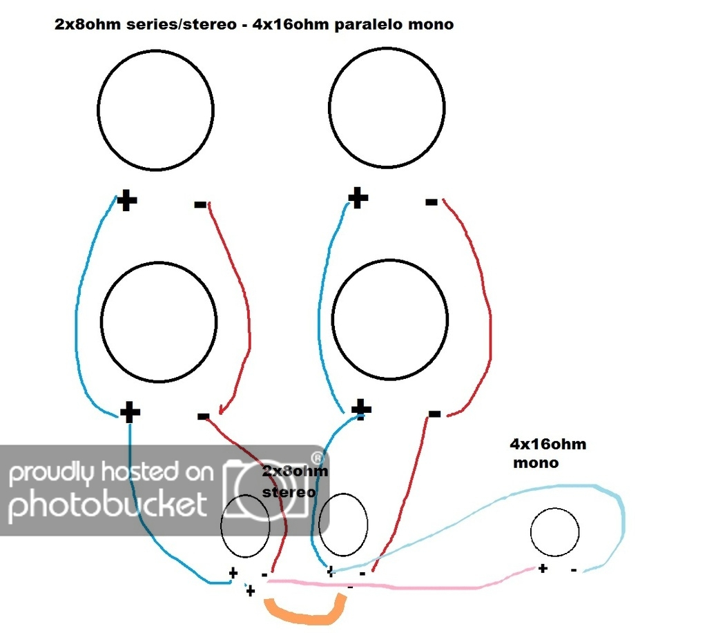

eduardoritos
por el 13/10/2015
Al final encontré el diagrama que buscaba; me lo hicieron hace una porrada de años, pero no sé qué pasó, que no lo supe rehacer.
Es un cableado de 3 jacks, 2 stereo/1 mono (2x8ohm/1x16ohm). La cosa es que en lugar de usar la placa de conexiones que se puede comprar, haces dos series de 2x8ohm, cada una a su jack stereo, y con un cable exterior modificado (un cable que une el interior de un jack y el exterior del otro), se hace un puente entre las dos series. Unes las dos en paralelo con el tercer jack, y ya tienes la conexión mono.
Si encuentro de nuevo el diagrama, os lo pongo.
Lo que me gusta de este sistema es no tener que poner la placa de conexiones, que siempre se acaba rompiendo.
eduardoritos
por el 13/10/2015
Como no lo encuentro, me la juego y yo mismo lo dibujo:
No sé si se ve bien el asunto.
Hay dos series de 2 altavoces cada una, en vertical, con su jack abajo.
Los dos jacks se unen con un cable (la raya naranja, con una sola conexión, cruzada, del interior de un jack, al exterior del otro (+ en una punta, - en la otra).
Conectando los dos jacks con el tercero (+/- y +/-) se conecta en paralelo, con el circuito cerrado por el jack exterior que hace el bypass.
Y ya está.
