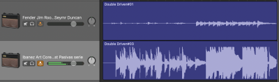

En el local, con el ampli, suena perfect. Pero para grabar en casa, me da una señal muy bajita comparada con otras guitarras con pastillas pasivas. (No he probado con otra guitarra con activas.
Le he cambiado las pilas hace unos días.
¿Será un problema de adaptación de impedancias? ¿Es normal que dé esa señal?
Os pongo una captura de la diferencia.

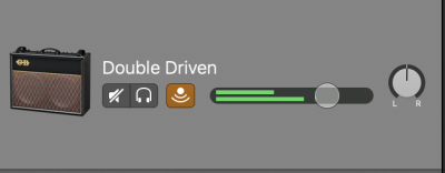

Me estoy dando cuenta que la señal que me aparece es una señal estéreo? Y como con un canal más bajo que el otro...
No entiendo nada.. heeeeeelp
