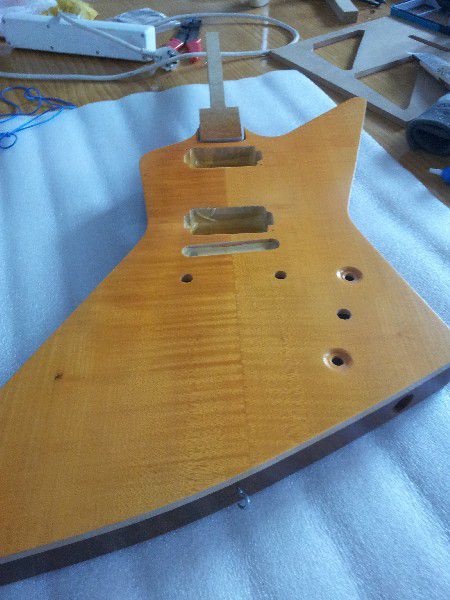

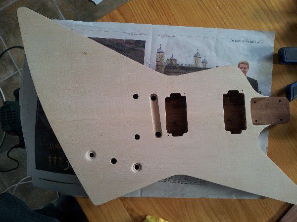

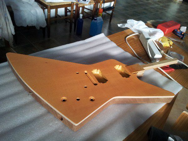

bueno, una foto con el rebaje para el puente y con los rebajes de los potes. Le voy a poner uno de volumen, uno de tono y un selector enmedio.
foto una vez aplicado el tinte sobre la madera sin laca ni tapaporos ni nada
Como dicen en las peliculas... cualquier parecido con la realidad es pura coincidencia.
Además, el color cambia muchisimo cuando aplicas tapaporos y laca
Ademas, los reflejos del arce rizado de la tapa, hacen que cambie mucho el color dependiendo de la perspectiva de donde se mire.
Aqui le aplique una capa de tapaporos, y el color se volvió bastante más amarillo, pero luego al lijar y reducirse el grosor vuelve a tomar un tono más anaranjado...
La calidad de las fotos tambien es un poco peor, las fotos son del movil, ya haré un reportaje con la cámara.

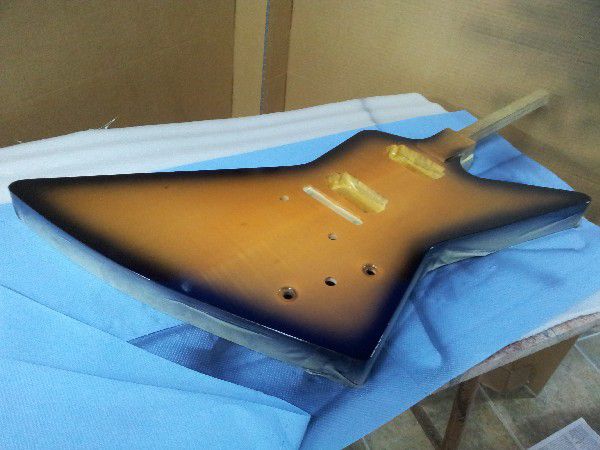

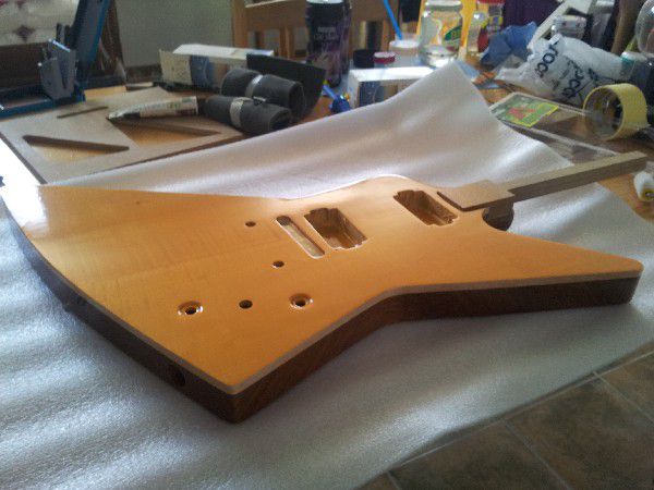

La primera capa de nitro...
Despues de varias capas de nitro con lijado intermedio, le hice el borde difuminado, dejando el binding natural
Recien aplicado, todavía con la cinta protectora

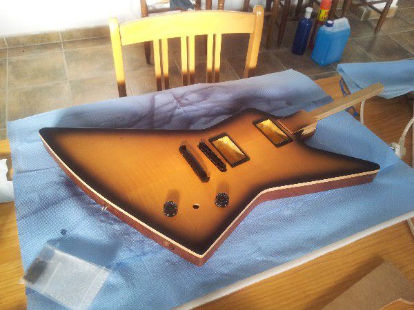

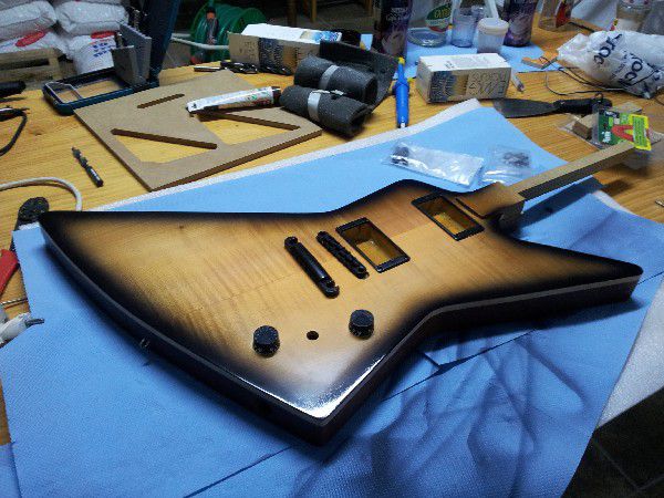

Y una vez quitada la cinta y con los elementos superpuestos para el efecto final, a mi me gusta, y a vosotros?

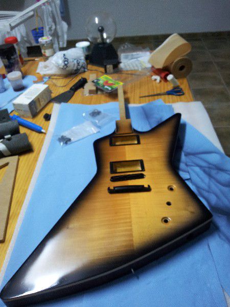

Mirad la diferencia de color dependiendo de la luz, la perspectiva, etc
Con un tubo fluorescente encima de la guitarra
Con la luz del sol desde un lateral.. se ve mucho mas naranja y se aprecian menos las ondas del arce
Bueno, pues hasta aqui de momento. Ya falta poco. Seguiremos informando...

Gracias elderico, me alegro de que te guste, solo le faltan unas capas finas de laca nitro, y despues de cuatro semanas, lijar y pulir y ponerme a montar mastil, pastillas y potes..
He usado tinte, no pintura. Es de la marca Valresa. Compré tinte rojo y amarillo para hacer varias pruebas de color con diferentes proporciones de cada uno. Pero como he dicho antes, despues de aplicar la laca cambia bastante el color. Yo apliqué el tinte a la madera, pero otra opción es echar el tapaporos y la laca nitro a la madera en crudo y despues aplicar el tinte, y sobre este más capas de laca nitro finales. Supongo que así el color cambiará menos, pero no se como afecta a la veta de la madera, a lo mejor se aprecia asi menos el efecto del arce flameado. Es la primera guitarra que hago, no puedo aconsejarte. A mi el resultado me gusta, pero tambien es verdad que es distinto al que me esperaba, mi intención es que fuera más naranja, y aunque la última foto se ve "muy naranja", en realidad no lo es tanto.
Luego he usado mezcla de tinte negro con disolvente y un poco de laca nitro para hacer el sunburst y capas de laca nitro transparente.
