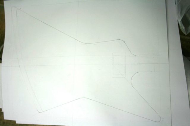

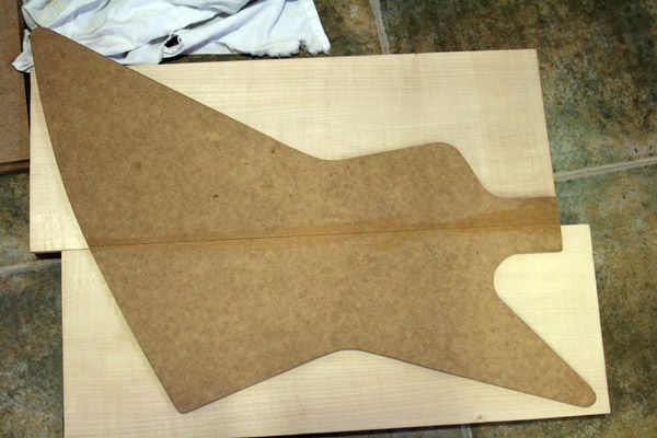

Bueno... vamos a ello, lo primero, el plano.
Como veis en la foto, tuve que recortar un poco el tamaño de la guitarra (por la parte de atrás). No encontraba madera de las medidas necesarias, la explorer es muy grande. Alguien me aconsejó hacerla con un trozo central y añadir a los lados para los picos, pero prefería que la unión fuera por el centro del mastil.
De todas formas tuve que añadir un trozo para el pico de arriba.

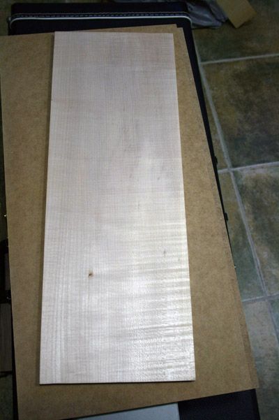

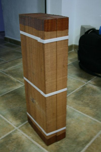

Estoy usando caoba africana, y una tapa de arce flameado. No Se nota demasiado el flameado, pero no encontré otra cosa. En la foto del arce si que se notan un montón las “ondas” de la madera, pero en realidad no se notan tanto, ya haré pruebas con tinte negro para realzarlas un poco.

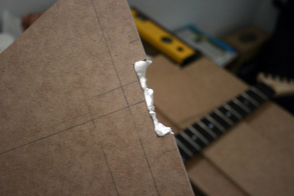

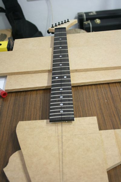

Unos tablones de DM para hacer la plantilla para la fresadora y

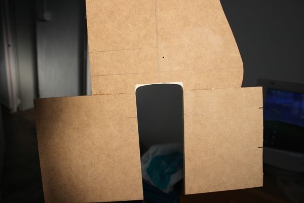

Preparando la plantilla para el zoque del mastil.
y lista la plantilla para el zoque del mastil

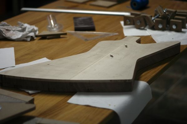

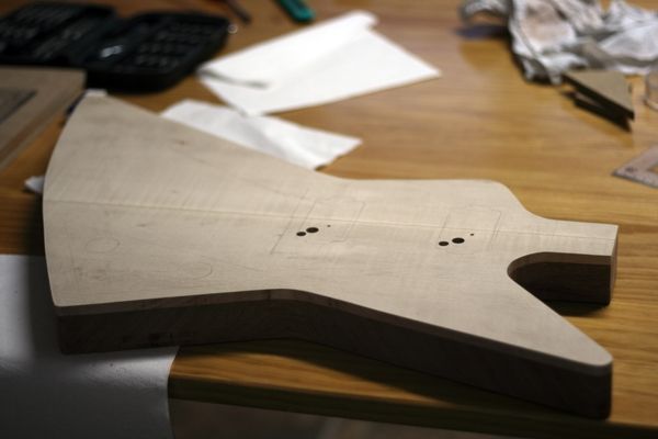

el cuerpo recien fresado

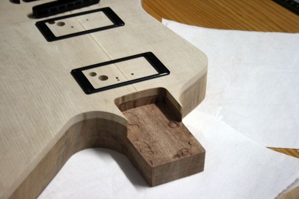

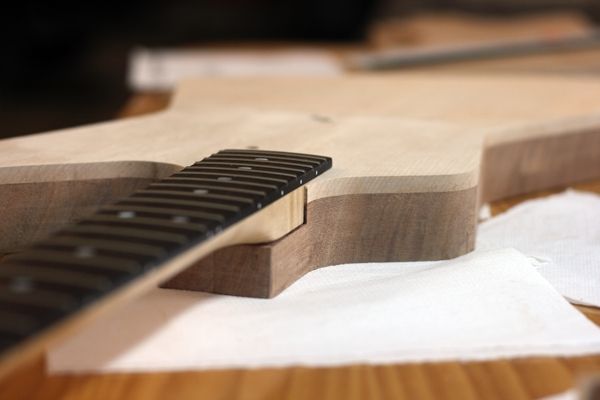

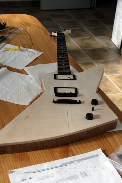

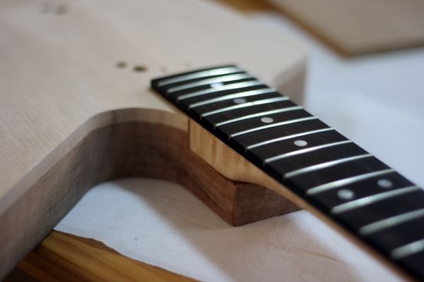

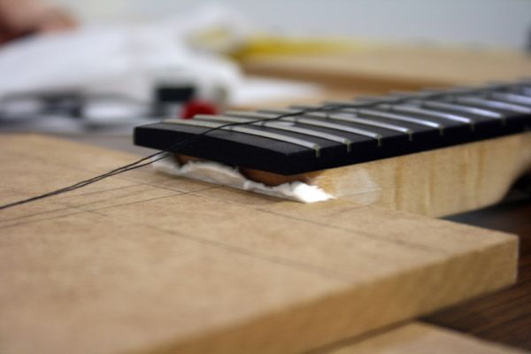

El hueco para el mastil, todavía con las marcas de la fresadora y ya poniendole por encima el puente y los anillos de las pastillas para ir viendo el resultado final
Encaja perfectamente

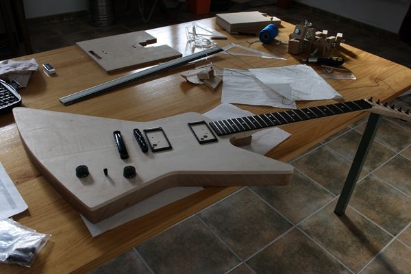

Se va quedando chula no? para ser la primera... estoy ilusionao con mi criatura, jejeje

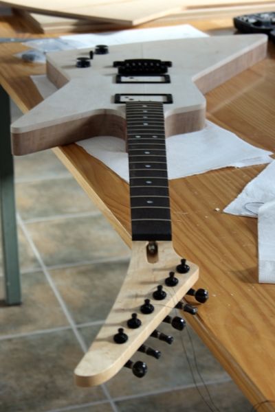

Con los elementos superpuestos otra vez, para la foto oficial, jijiji

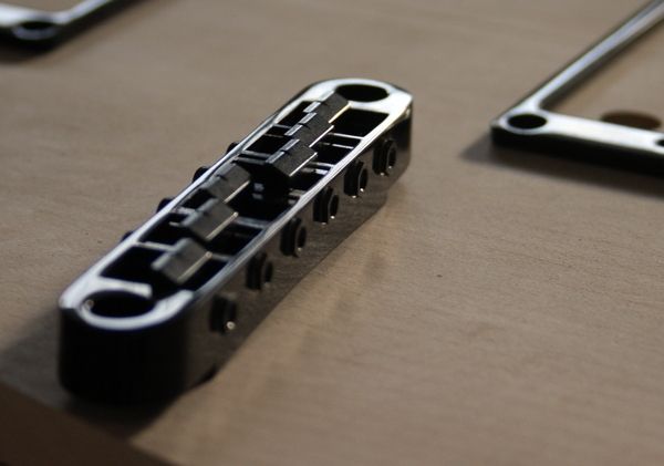

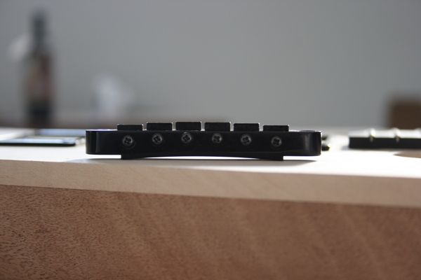

Una pregunta para los expertos. Las muescas de las selletas del puente no llegan hasta el filo de la selleta, no se si me explico, aqui se ven las muescas por la parte de atras
pero no llegan al filo, justo donde empieza a quedar la cuerda al aire no tiene muesca
Sería conveniente limar un poco?, le voy a hacer un rebaje para el puente y no se si al tocar y tirar de las cuerdas hacia arriba se saldrán de su sitio, sobre todo si afino la guitarra un tono más baja, que las cuerdas estarán menos tensas. ¿Que me decis?

En cuanto a tu consulta: no limes las selletas del puente. No te preocupes que no se van a salir las cuerdas, si tienes mania con la tensión de las cuerdas ponle un calibre superior; yo estoy acostumbrado a usar del 9 y tengo una yamaha afinada en drop d y con un 10 mejora la tensión. El quintado necesita (en mi humilde entender) de un punto específico que es el filo de la selleta. Esa muesca que quieres limar se irá haciendo con el tiempo y en el sitio exácto. Yo dejaria el puente tal cual está (aunque a posteriori siempre puedes limarlo ;))
Lo dicho cucaracha, me quedo por aqui que tiene muy buena pinta :victoria:

Lo de la plantilla tiene su explicación, el zoque tiene una forma mas o menos "trapeziodal", es más ancho en la parte del cuerpo de la guitarra que en el otro lado, entonces primero hice el "molde" de la curvilla de atras solo, como se ve en la foto esa de la masilla blanca, y despues le pegué los laterales con el ángulo adecuado. Improvisación, pero quedó al pelo, ya pondré foto para explicarlo mejor.

Tiene una pinta estupenda sigue así que vas genial, solo una pregunta ya has hecho las cabidades de la electronica, porque si has encolado ya la tapa luego va a ser complicado
cucaracha_nick
por el 13/02/2012
Muchas gracias francisco javito.
La cavidad de los potes todavía no, lo que si hice fue ranuras desde los huecos de las pastillas y del puente (para la tierra) para meter los cables antes de pegar la tapa, y le metí un trozo de cuerda para que no se llenara de cola. Cuando pegué la tapa y la dejé bien fija, saqué las cuerdas. Por eso los agujeros de la zona donde irán las pastillas..., de esas ranuras no hize foto...
Para el hueco de atrás de la electrónica espero no tener problemas despues. Cuando lo haga, encontraré los agujeros de las ranuras que he dicho antes
