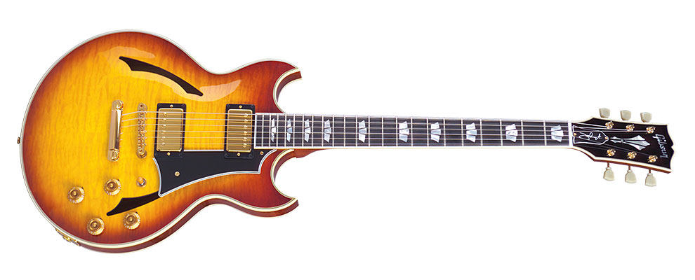

No sé si gretsh tiene alguna "en categoría holow body" que por cierto, ellos mismos han hecho la diferencia entre las archtop (acusticas) y las hollowbody, que para mi son exactamente lo mismo, pero si te vas a gibson, la west montgomery (no se si toda la serie o solo algunas) o la byrdland, por ejemplo, son hollows con tapa maciza.
Por ejemplo, a esto: gibson le llama Archtop (Mod. Jhonny A):
mientras que una les paul es una "drop top", de ahí que no supiera a que te referias exactamente con lo de hollow... hollow body para mi es toda aquella que tenga unos aros (side) finitos y su Cuerpo no esté tallado en un bloque de madera.
Semihollow les llamo a las que tienen dentro un bloque de madera uniendo tapa y fondo y por tanto su tapa no vibra.
