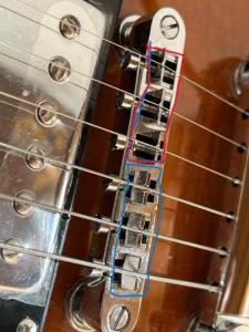

Hola
Tengo una nueva SG y observando el puente veo que los tornillos de ajuste están en direccion al mastil cuando en mi LP están hacia el otro lado. Tambien observo que las selletas estan 3 hacia un lado y 3 hacia otro.
Me he puesto a ver fotos de guitarras gibson en tiendas webs y en algunas aparece hacia abajo y en otras hacia arriba. Las selletas no las veo bien.
¿cual es la posicion correcta?
gracias

El que las tres silletas graves estén al revés es para mejorar la capacidad de entonación de la guitarra, es algo bastante común.
Lo de los tornillos depende el tipo de puente, en los tipo ABR1 miran hacia la pastilla y en los tipo Nashville miran hacia el stop tail

gracias por responder.
y como se que tipo de puente es este?

Aunque tiene un alambre como un ABR es de tipo Nashville de la forma en la que va sujeto al cuerpo mediante casquillos y esas roscas con las que se ajusta la altura del puente.
