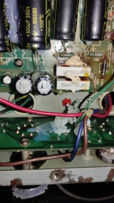

#8 Claro, son los condensadores primeros, los que filtran a la entrada del transformador. Por ahí pasan todos los voltios...
De ahí que por el peso, las vibraciones, el estar en vertical, etc acaben moviendose y dañando las soldaduras.
Os dejo una foto del ampli.
Las resistencias blancas se ponen a mil. Es un fallo habitual en los Blues y Hot Rod Deluxe. En diseños posetriores las cambiaron de sitio.
Podeis ver los condensadores arriba y el pegamento derretido por todas partes.
La silicona que hay en las resistencias la eché hace muchos años. Ya no recuerdo la marca. Posiblemente fuera No mas Clavos o similar. De ahí esos manchurrones. Esas resistencias quemaron la placa, rompieron pistas.... Un destrozo importante que conseguí arreglar.
Al cambiar los condensadores (ya tocaba después de 30 años) los fijé con pegamento de silicona, el de la pistola, que obviamente no sirve para este caso concreto.
En los que están más alejados no ha habido problema.
Hoy le daré un calentón de unas horas a ver si aguanta el pegamento de silicona que eché.
Si no a aguantar con otro ampli hasta que llegue el bueno.
