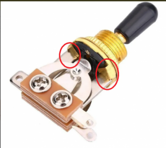

muy buenas colegas guitarristas
la consulta que tengo como dice el titulo de este hilo, es que hace unos dias cuando termine de practicar con mi guitarra una jackson v, al meterla en su funda el selector se atoro con la correa y se solto lo pude acomodar un tiempo pero se volvio a soltar, las partes de donde se solto, estan encerradas en un circulo rojo en la imagen (no pude sacarle foto ya que mi celular valio madr*).
por favor necesito repararlo lo mas pronto posible.

Pues compañero, creo que hay que sustituirlo..
De esa parte es donde supongo habrá como unas grapas, que sujeten el conjunto..si se ha partido , o lo pegas con, Nural..., o lo sustituyes por uno nuevo. Que sería lo que yo haría.
Hazle 20 fotos al cableado, y desmonta lo último la malla.
Para poner el nuevo, pones primero la malla y por último los cables .( 2 envíos y un retorno.)

#2 gracias por la respuesta amigo la verdad si tienes razón y es necesario el cambio del selector, ya estoy checando algunas opciones
