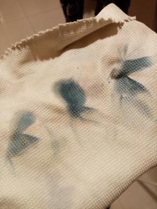

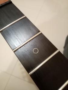

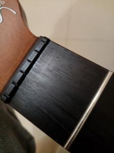

Hoy he limpiado por primera vez el diapasón con aceite de limón y destiñe mucho. Ya me dijo el luthier que la madera no parecía ébano, pues no tenía homogeneidad del característico tono oscuro en algunas partes del diapasón. ¿Alguien sabe si puede ser algún sucedáneo? ¿O que lo tintan? Os paso fotos de cómo queda el trapo. El diapasón está aparentemente igual tras la limpieza. Ya se me tintaban algo las yemas de los dedos al tocar, pero en ppio. lo atribuía a las cuerdas...

Eso tiene toda la pinta de ser rosewood....además , una pieza bastante buena. Y no parece teñido. Creo que solo es suciedad.
Si has mantenido las cuerdas demasiado tiempo o hay un cierto desgaste de trastes, es normal ese color grisáceo oscuro. Creo que si pasas el trapo repetidamente sobre uno de los trastes, se pondrá del mismo color. Posiblemente sean de alguna aleación tipo alpaca. Esta contiene Zinc y ese metal es de ese color.
No me parece que haya nada anormal en ello.

Gracias. El achacarlo a la madera era porque precisamente en las specs de esta guitarra indica que el diapasón es de ébano, y el hecho de que a mi luthier no le parecía, me ha hecho caer en la duda de si es que lo tintaban. Lo que comentas también tiene sentido. Gracias de nuevo. Un saludo!

Bueno.....si en las especificaciones pone que es ébano, hagamos caso al fabricante. Teñirlo se puede aunque es una madera escasamente porosa y con un índice de absorción muy bajo.
La madera de peral, sí es una de las habituales para hacerla pasar por ébano. Es más blanda y con buena absorción. Pero se suele emplear en series más bien económicas.
Descartado entonces el rosewood en base al dato del fabricante, me sigue pareciendo sólo suciedad. Sigue sin parecerme anormal.

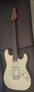

Pues me acaba de llegar una de tienda procedente de cambio por mi Tokai ULC132, a ver, la guitarra está muy bien, tampoco desprende ese rollo a calidad de por ejemplo la Tokai, pero si que suena y se toca muy bien, es muy rollo lo que yo buscaba, una Strato tipo moderno, cómoda, de momento las pastillas de serie me están encantando, para cosas más modernas tengo otras guitarras, esta la quiero para un rollo más clásicote y me está gustando mucho de momento la verdad.

Pues hoy tocó ajustarla y cambiar cuerdas y demás y suscribo lo dicho ayer.
A ver, a nivel calidad los 1.000 pavos que le ponen en muchos sitios pues no, pero algo tienen estas guitarras, el puente, los botones y el selector se ven reguleros, pero luego la sensación del mástil y la tocabilidad son muy buenas, me sigue encantando la humbucker del puente, en modo doble es más cálida pero sin desbarrarse mucho y en modo single coge un pelin de mordisco que mola, las otras dos también me molan bastante, creo que son de lo mejor de la guitarra, no se si realmente son Schecter USA diseñadas aparte o que, pero a mi entender es donde más cariño le han puesto en esta guitarra, yo de momento la voy a dejar así, quizás más adelante me plantearía una mejora en el puente porque el sistema de la palanca es regulero y el bloque aún más, por el resto da la talla bastante, no veo necesario ni cambiar los clavijeros, los de bloqueo que trae hacen el apaño.
