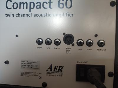

Se podría conectar una pantalla en mi caso 2x12 de este amplificador acústico, o poder sacar una salida para altavoces?

Me temo que no. Curiosamente me suena haberle instalado un jack de salida a uno idéntico para eso mismo desconectando a la vez el altavoz interno al conectarse.
Imagino que independientemente de dónde estes no será difícil encontrar alguien que te lo prepare.

Como te han dicho, ese amplificador no tiene salida para cajas de altavoces pasivas que son las habituales para amplis de guitarra. Pero puedes utilizar las salidas de línea, la estéreo de auriculares o la DI XLR para enviar señal a cajas o monitores activos/autoamplificados si no quieres modificarlo. También al return del loop de otro ampli para tener 2 fuentes de sonido con posibilidad de separarlas si es conveniente.
Para tocar a pelo en un local, se puede quedar un poco corto. Hay que evitar que distorsione. Tener el combo y una 1x12/2x12 autoamplificada o utilizando una pequeña etapa clase D que son ligeras y pequeñas, puede ser una buena solución. Controlarías todo el sonido sin depender de PA's ajenas cuyo estado desconoces.

Entonces podría sacar señal por la conexión "DI out"a unos altavoces auto amplificados?

Si.
Hay que mirar el conexionado . Si es correcto, se puede. Y tener cuidado al encender los autoamplificados. Al hacerlo no deben estar recibiendo señal o puede cargarte algún altavoz.
De todos modos , tienes 3 salidas como ya dije: línea, cascos y DI-XLR.
Depende lo que vayas a sacar por las autoamplificadas, usas unas u otras. Para música, la de línea o cascos, deben ir bien. Para meter voz y guitarra en el Aer y mandarlo a las autoamplificadas, generalmente la XLR. Además suelen tener ese tipo de conexión de entrada combinada con una de jack. Toca mirar el panel de conexiones y las características de las autoamplificadas. Y luego probarlo.
