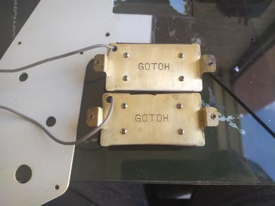

Amigos estoy restaurando una guitarra la cual traía estos humbuckers gotoh pero ninguno tiene alguna marca para diferenciar si es puente o cuello. Habrá alguna forma de identificarlos? Que sucede si los conecto al revés? Es decir el puente en el cuello y viceversa?

Tienen la misma impedancia?
La que más fuerte suena se suele poner en el puente.
Mide la resistencia de las bobinas ..
La que más tenga , al puente.

Creo que el espaciado entre cuerdas podría ayudar también, al menos, en algunas pastillas tienen diferente espaciado si son pos puente o pos mástil
Kenworht
por el 16/07/2021
Para puente o para mástil.
Para puentes Fender o Floyd Rose.
Sería 5.3 mm.
Para puentes estándar fijos del tipo Gibson, 5mm.

Si una tiene más separación entre los p9los que la otra, esa es la de puente.
Si son iguales en cuanto a distancia, la que tenga mayor impedancia, mídelas con un poli metro y lo sabras.
Y si ambas son iguales en cuanto a espacio e impedancia, da igual donde las coloques.

Agénciate un polimetro, y la que tenga mayor resistencia la colocas en el puente.
manuelr
Puedes ir más allá con un medidor de inductancias y ver las especificaciones del modelos de pastilla o de una PAF si están basadas en ellas.Comparas parámetros y ya lo tienes. Los hay por menos de 30 euros.

Si no tienes aparatos para medir, lo más práctico es que mires si una de las pastillas lleva el cable más largo, debiera corresponder a la del mástil.

Tambien por el cableado que cable tienes mas largo y eso.
Hay que fijarse cuando se desmontar y marcar si eso.
davidplana
por el 18/07/2021
por el vicio del cable ( que se ven bien viciados... ) podras ver que recorrido hacia cada no y...... como si fuera un puzle de 2 piezas!! jejej
