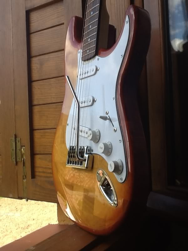

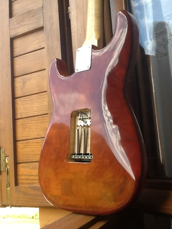

Hola de nuevo. Nunca confiéis en vuestra hija de 14 años para que lleve la cámara :muro2: Entre eso y que hemos tenido hasta atasco de cañerías, os mando lo poco que he podido hacer: un par de fotos del cuerpo de la StratoCRAPster hechas con el tablet:
Los rayajos de la trasera están debajo de la nitro, son auténticos tajos de cortar el chorizo para el bocata :D Estoy bastante seguro de que, con un procedimiento mejor de pintado y pulido el acabado sería bastante mejor.

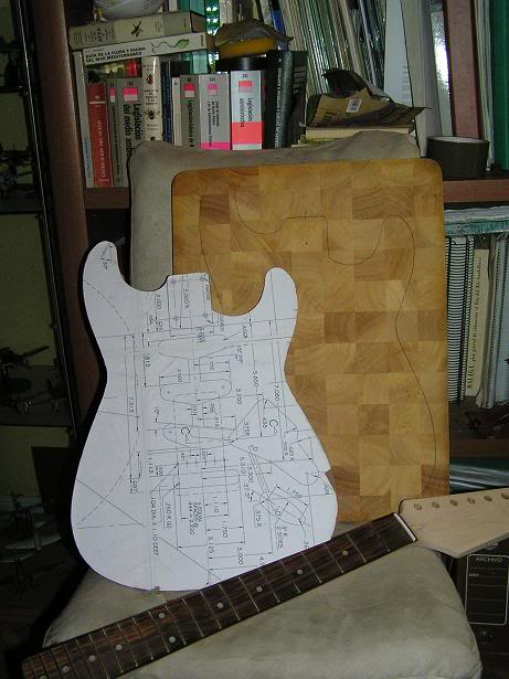

Solo por curiosidad, la cosa empezó tal que así:
