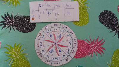

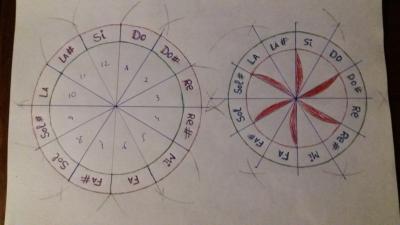

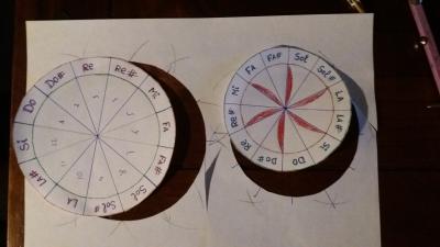

No seré yo quien os de una lección aquí, pero me gustaría mostraros algo que me inventé hace años... (Ya se que seguramente existe hace muchísimo) para facilitarme la tarea en mis primeros años como autodidacta. En aquel tiempo en el que no existía Internet y yo sacaba a pasear mi española, en las noches de verano, para hacer "buenas sentadas" en la hierba... XD!! ¡Si se me borró la raya del culo..! Bueno, al lío (que parezco el abuelo Simpson) Lo vais a entender fácil y espero que os sirva a los que empezais. Es práctico. Sirve para transportar la tonalidad de las canciones y/o escalas... :ok:
Frasko
por el 06/08/2017

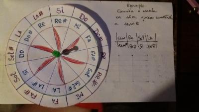

Apuntar los acordes de una canción y tomando como referencia una Ruleta, girar la otra hasta hacer coincidir la tonalidad/ tónica de una, con la tonalidad deseada de la otra ruleta.
Nota: se entiende que si un acorde es menor o mayor, el correspondiente de la otra ruleta será lo mismo, claro.
Espero que le sirva a alguien como me sirvió a mí
Un saludo compis!

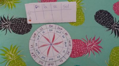

#3 sólo tienes que hacer coincidir la tónica, o el acorde que te interesa. Si una canción que va en DoM. y tiene los acordes: Do la re Sol
Y la quiere convertir a La (por ejemplo)
Haces coincidir el "La" en una ruleta con el "Do" de la otra y lo transcribes
Ahora hago la foto...

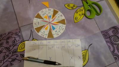

Ahí van!
Jijiji, lo de las lunas... ahí ya me pillas... podían ser piñas o tulipanes... jajaja.
Es un adorno sin más, no tiene nada que ver. Yo me hice una con cartón y dibujé una rosa de los vientos.
Lo importante son las notas y ya que lo mencionas, supongo que se podrá transcribir el acorde completo... puedes comprobarlo.
Un abrazo Nela!
Frasko
por el 06/08/2017
Bromas aparte... Es muy interesante tu pregunta Nela, porque no me había fijado, pero también puedes ver como se forma cualquier acorde tomando uno como referencia.
El acorde Do Mi Sol (mayor) tomandolo como referencia....
Puedes saber automáticamente que el acorde
de "Re#" lo conforman: Re Sol La#...
Y así todos. :saludo:
