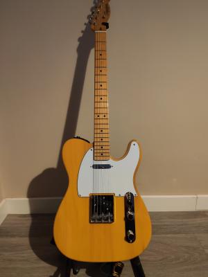

Hola, no he probado, pero investigando un poco he visto con que es algo muy común en las teles, en teoría con una toallita de estas que se utilizan para la lavadora se quita. Parece ridículo pero, sí. Probaré luego a ver si da resultado.
Linux User.
por el 15/05/2021
También puedes quitar el tornillo unos minutos para probar. Los demás tornillos sostendrán el golpeador mientras tanto. Es barato y no pierdes nada. Incluso se puede usar una Tele sin golpeador si la pastilla del mástil está atornillada directamente a la madera.
rockambolesco
por el 15/05/2021
No en estas CV no, van al golpeador atornilladas. No obstante, está claro que es la estática que genera el plástico, etc. Imagino que influirán más cosas, el calzado, la ropa e incluso yo... Probaré con las toallitas esas de papel de la lavadora que dicen por ahí...

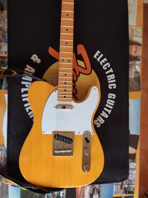

Nada he probado de todo y está el puñetero golpeador hasta las trancas de estática, se le pega el polvo y la mierda que da gusto. Así que, la única solución (y barata) pillar otro. He probado hasta poner un cable del golpeador a la masa y bueno, se quita algo pero sigue dando por saco, he pasado toallitas de las que recomiendan para lavadora y se quita también pero al rato vuelve.
Daoiz
por el 19/05/2021
#17
Te va a pasar con otro golpeador. Tienes que ver si es por las zapatillas, la alfombra o que.
rockambolesco
por el 19/05/2021
Ya, no es nada de eso, he probado descalzo, con una mano en un radiador... En fin, cualquiera que me viera, se descojonaría. El golpeador lo he desmontado y es eso, te lo acercas al pelo y saltan gasta chispas, todo un caso para que lo investiguen en Cuarto Milenio, en la Strato por ejemplo no me pasa...
rockambolesco
por el 27/05/2021
Bueno, solucionado el problema, le he puesto otro golpeador (aprovechando para cambiar de color) y solucionado el problema.
Ariel
por el 24/11/2022
Hola tengo una Telecaster Classic vibe con exactamente el mismo problema, limpie todo el circuito con wd40, pero al parecer es estática, voy a apantallar con aluminio el pickguard. Saludos y gracias.
lutop
por el 24/11/2022
#21
Yo he tenido este problema con dos guitarras diferentes. En las dos lo solucione apantallando el golpeador, y de paso ya toda la cavidad.
