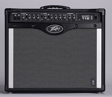

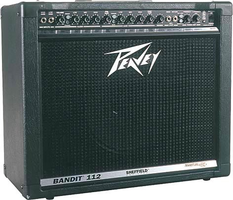

exacto, yo tengo el modelo mas nuevo del bandit, la electronica lei por la web que era exactamente la misma con muy pocas modificaciones, y el cono al parecer el Blue Marvel es mejor que el cono de los peavey in USA, que supongo que es este:
mientras que el que yo tengo es este:
Como ya he dicho antes, serviria un noise gate para este ruido?

No, el de la bandita roja no es USA. Es el que yo confronté con el mio. El altavoz que llevaba no tenía ni etiqueta y era chino.
Hay un par de versiones más antigüas, las originales hechas en USA, que calzaban un altavoz marca Sheffield. A esos me refiero que son mejores.
