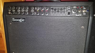

Buenas. Tengo un mesa boogie mark Iv combo y a pesar de que suena escandalosamente bien me da un poco por saco el hecho de que es muy ruidoso. El tipico zumbido de los amplis high gain digamos.. lo curioso es que con un OD a modo de booster (gain 0 level 10) ese zumbido se reduce bastante! Aun asi el zumbido a ganancias altas sobre 7 y con agudos sobre 7 también.. el ruido se oye aun mientras estas tocando pero no hay nada de acoples. Solo zumbido
He cambiado las 5 válvula de previo de orden a ver si alguna da el cantazo.. invirtiendo el orden de las 2 etapas de alta ganancia y nada... alguien con en mismo problema que sepa la solución.. o algun guru de los amplis que me pueda dar norte? Después de haber pasado por mis manos cerca de 20 amplis.. es el primero que me da un problema asi

Igual lo soluciona una puerta de ruido, posiblemente en el loop de efectos.

#2 Pero el loop de efectos es conmutable. Con ls distorsion lo tengo desactivado
