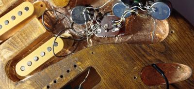

Hola. Por favor a ver si podéis ayudarme a eliminar este ruido del Jack de una Stratocaster. Creo que el vídeo describe bien el problema. Muchas gracias.

Ya he detectado el origen del molesto ruido. Provenia al introducir el jack con el cable en su hueco y al estar apantallado hacia contacto con el cable y se originaba el ruido. La solución, un poco de cinta aislante en la zona de contacto y se ha eliminado ese ruido.

Vaya, lo siento. Me indicó que se había subido, pero no. Lo he intentado de nuevo y no lo sube. En concreto el problema es que con el Jack dentro de su hueco del cuerpo, la guitarra hace zumbido, en cuanto lo saco fuera del cuerpo o lo cojo con la mano deja de hacerlo, y están conectadas todas las pastillas. Muchas gracias.

#4 revisa todas las masas

#6 pues abrela con cuidado y mira que no haya ningun cable suelto. A lo mejor se ha soltado una soldadura.
Tienes miles de videos en youtube de como abrirla para ver la electronica.

Si, tengo el pickguard retirado y está toda la electrónica abierta a la vista y no veo nada suelto. También las cuerdas y el puente los tengo retirados. El ruido empieza al colocar el jack conectado dentro de su hueco sin tener contacto con la mano. Al sacarlo deja de hacerlo. Igual al colocar la tierra en el puente y montarlo y colocar las cuerdas deja de hacerlo, peo es por tenerlo seguro para no andar montando y desmontando.

#8 Si la tierra va soldada en el puente y el puente es el que hace masa con la madera guitarra a traves de los tornillos, ahi lo tienes.

La tierra va soldada al pote de volumen y enganchada al puente haciendo masa con la madera y el metal del puente. Entiendo que está bien no?

#10 pues eso, monta el puente

Podría ser por no tener soldada la patilla del pote de volumen a la base del pote? En la foto es el de la derecha. Como veis las dos patillas están separadas de la base del pote y he leido en algún sitio que debería estar soldado.
