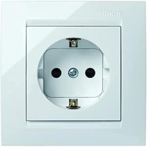

Guitarrerosuperstrat
por el 29/12/2022
bertxo escribió:
enchufe no se si tiene toma de tierra,
Enchufe con toma de tierra.

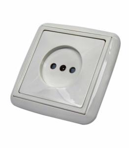

por el 29/12/2022
Enchufe sin toma de tierra.
