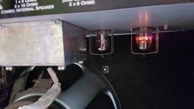

cross_flanger
por el 14/02/2018
He probado y las válvulas no se mueven, pero de las 4 de previo solo 1 está a plena luz. Dejo una foto en la que se ven dos. Una apenas se ilumina y a las 2 que están ocultas les ocurre igual.
