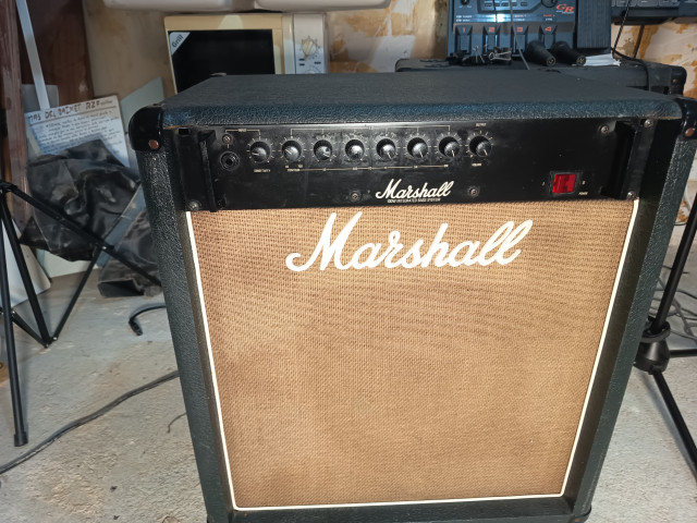

hola gente, tengo un marshall vs65r con una valvula en el previo..
sin conectarle nada le subo el volumen al canal overdrive y hace cono un srers, y en el limpio al subirlo hace como un hum..
quisiera saber si no hay nada con el, si es normal para no preocuparme..
si puden ayudarme en mi duda por favor y gracias..
T-TOPS
por el 13/10/2011
Yo ya he visto en tres marshall de la serie valvestate con problemas similares y en todos el fallo
provenía de soldaduras medio sueltas de ciertos componentes,...como resistencias, condensadores,etc
ábrelo y echa un vistazo, a simple vista puede parecer que las soldaduras estén bien, pero hay que
tantearlas para ver si oscilan en cierta manera
josex20
por el 14/10/2011
ok, voy a mirar las soldaduras y tocarlas a ver si encuentro algo que no este bien.. y gracias
