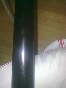

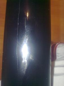

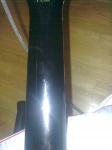

Hola buenas
Chicos hoy intentando ajustar mi guitarra me he cargado el mastil! se ha rajado!, no se como me ha podido pasar no me lo perdono..., solo le he dado 1/4 de vuelta al alma para correjir los trasteos en los primeros trastes (cerdeaba hasta con las cuerdas a 3mm del trasteado) y cuando la voy a encordar de nuevo me encuentro con una rotura. Joder estoy hundido chicos. ¿Hay alguna clase de reparacion para esto? porque cambiarle el mastil a una les paul de las buenas me va a costar un ojo de la cara. aqui unas imagenes:

si se a rarajado asi por culpa de mucha tension por el alma estas medio jodido creo, hay q ver que tan profunda es la rajadura, ver como esta y eso ... llevasela a un luthier para que te de su opinion y un presupuesto, ya que no aconsejo que lo hagas tu al arreglo este,, suerte ...

Puede que sea solo la pintura pero tiene mala pinta :(

Puede ser la pintura.
Porque cuando mueves el alma.. la madera tiene a "deformarse" o mejor dicho a cambiar su curvatura.
Puede llegar a ser el caso de que la pintura no sea de la mejor calidad y se cuarteo... es decir no fue lo suficientemente flexible. No son los terminos de un profecional pero puede ser el caso.

pareciera ser solo pintura...que marca es la guitarra?

Pon una imagen de la curvatura del mástil.

MM por la imagen, me imagino que es gibson, pues trae el logo de gibson custom , pues fijate que baja la colita de la g de gibson antes del custom, espero que solo sea pintura, si no ,ouch!!
