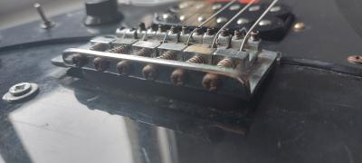

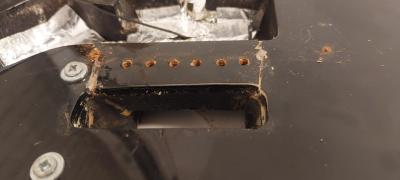

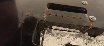

Muy buenas. Tengo una Ibanez GIO Gr20 del año 97 a la que le tengo especial cariño por ser mi priemra guitarra zurda. El caso es que despues de mil batallas noté que tenia el puente levantado, y al fijarme bien vi que parte del cuerpo de la guitarra estaba literalmente roto. Lo llevé a un amigo luthier y me hizo un apaño que ha durado apenas unos meses.....
Quiero dejar el tremolo fijo; para eso le puse por detrás un trozo de madera, pero al tensar las cuerdas el puente incidía sobre el trozo de madera ejerciendo presión al cuerpo y volviendose a levantar. Hay alguna manera de solucionar este estropicio? Gracias a todos

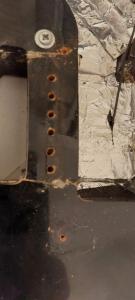

Y esos tornillos en el cuerpo?
Yo cereo que hay que serrar o abrir la brecha y pegar bien trabajado con Titebone. Pero hay que hacer bien el trabajo y químicamente todo sera de nuevo la misma pieza.

Diría que la reparación es parecida a ésta:

#3 esos tornillos se los puso un colega a la que se la dejé para cambiarle la pastilla del puente y no me dijo el motivo, elhijoputa
