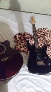

Hola chicos y chicas
Soy nuevo con las guitarras eléctricas y tengo una duda tengo una guitarra philpro nada del otro mundo y tengo cuerdas económicas y se parte siempre la primera cuerda haciendo bens en el mismo traste en concreto el 7 haciendo bens de tono y medio y e preguntado y me dicen que es la guitarra que tiene filo en el traste lo cual no es se siente muy lizo dónde compro las cuerdas me dicen que es la guitarra y otras personas me dicen que las cuerdas no sirven que compre unas mejor.... Que opinan ustedes sabios gracias 😇

Pero sería por un traste afilado ?
Sucede en el traste 7 haciendo un bens de tono y medio

Hola, si es un traste con alguna imperfeccion o afilamento anormal o protuberancia lo deverias poder notar pasando el dedo por el traste especialmente cuando realizas el cambio de cuerdas.
Tampoco es normal realizar muchisimos bendings de tono y medio en la primera cuerda y el septimo traste a menos que no estes practicando un ejercicio concreto de manera repetitiva, lo que eso podria tener algo que ver.
Si no detectas nada raro en el traste te recomendaria que probaras otras cuerdas, ya que las cuerdas aun que pueda parecer una cosa minima hacen mucho en el sonido pero especialmente en la duración y el tacto de las mismas. Hay cuerdas malas que con solo mirarlas se oxidan o degradan muy rapido dependiendo de tu sudor, ph de la piel y el mantenimiento que realizes despues de tocar, las cuerdas pueden estar para tirar en dos dias y se pueden romper facilmente dependiendo de estos factores.
Prueba pasar un papel de cocina pellizcando las cuerdas de arriba a abajo despues de tocar y montar un kit ernie ball slinky que tampoco es muy caro pero como minimo sabras que son cuerdas descentes asi saldras de dudas.

Lo que te han dicho, revisa ese traste 7, pásale el dedito de arriba a abajo, por si le detectas algún pequeño filo, pasa un pañito por encima, por ver si se te queda trabado en algún punto, pon cuerdas "decentes"... si no, tendrás que revisar la selleta de esa cuerda, a ver si el problema lo tienes ahí... pero empieza por el traste...

Dudo mucho que el traste te corte la cuerda, ¿Dónde parte exactamente la cuerda, en el puente, a la altura del traste 7 o en la cejuela?

E revisado ese traste y no se le siente nada. Aparte un amigo que tiene años tocando guitarra me la calibro y creo que tubo que haber notado si tenía un filo o no ya que me dijo que la altura de un traste en concreto estaba un poco alta pero nada grabé

...La altura de un traste no parte una cuerda, si acaso, cerdea y te hace ruiditos raros, pero no parte nada... si parte justo a la altura del traste 7 y no le detectas nada raro al traste, pues, prueba a cambiar cuerdas y poner algo mejor... ¿Qué calibre usas?, ¿09, 08?... las selletas suelen ser buenos puntos para partir cuerdas, pero si no te rompen a esa altura, buffff... ¿Qué tipo de puente monta tu guitarra?, ¿tipo strato, tele, gibson...?

La guitarra es philpro no se más nada sobre ella soy nuevo en esto
Le monte una cuerda d'adario y por ahora no a roto pero no la e usado mucho
