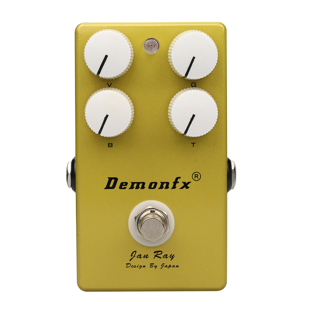

Alguno ha probado el DemonFX Jan Ray? Estoy dudando en si pillarme alguna chinada así por probarlo o meterme con el "The Ray" de musikding y hacerme un DIY.

#1153 Yo lo tengo y lo tuve a la vez que el original y hay una diferencia mínima de sonido, que, para mí, no compensa la diferencia de precio. Otra cosa es la durabilidad del pedal que no será la misma ni lo espero.
En general, los pedales de Demon FX que he probado están bastante bien.

#1155   Muchas gracias por la opinión, si ya es raro ver a alguien con este pedal, que haya probado el original es casi imposible :D
