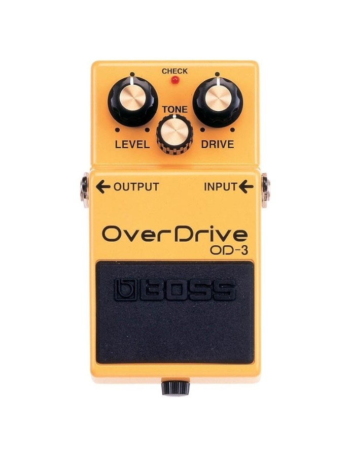

y, la casualidad, el sábado hablaba con Marc de Dame Cuerda y 32 Guitars sobre el Boss OD-3. Y el domingo vi un post aquí, donde se hablaba del mismo pedal, así que la ficha de hoy es clara...
BOSS OD-3
index.php?controller=forum&action=view_attachment&attachment_id=214953
HISTORIA
El Boss OD-3 salió en agosto de 1997, y su idea era que siguiera un poco el mismo concepto que el BD-2 y como sucesor del OD-2R bajo el concepto de Dual Stage Drive Circuit (Circuito de Overdrive de dos etapas). En esa época Boss intentaba buscar crear nuevos Overdrive con buena respuesta dinámica pero con mayor capacidad de reproducir todas las frecuencias sin recortar graves. El pedal sigue siendo uno de los fijos de la linea de pedales Boss.

Ojo, que el circuito tiene bastantes cositas.
Siguiendo la estela del BD-2 lo primero que vemos es que el circuito usa el sistema en las etapas de clipping del amplificador operacional discreto (básicamente significa hacer el circuito de un chip tipo JRC 4558D o TL072 con componentes individuales (transistores, resistencias, condensadores) en lugar de usar el chip).
Así por encima, tenemos un buffer de entrada (Q8 y Q10) después un par de filtros que recortan algo de medios y graves (aunque solo en el caso de usarlo con un bajo en la octava grave). Luego llegamos a la primera etapa de ganancia que usa diodos en posición de soft clipping. El potenciometro de DRIVE varía la ganancia de la primera etapa de clipping de 16dB a 43dB en los 1KHz y luego pasamos a la segunda etapa de clipping(que es un Booster de JFet con diodos en posición de soft clipping). C34 recorta agudos por encima de los 5.3KHz, R26 y C16 recortan agudos por encima de los 2.8KHz a la vez que cargan la salida de la segunda etapa y reducen agudos.
La primera mitad del M5218AL ofrece 15.5dB de ganancia. La otra mitad del chip parece una especie de mitad aguda de un control de tono James Baxandall con el control de agudos a la mitad. Después viene un control de tono tipo el del BD-2 pero cambiando ligeramente los valores de los condensadores y luego el control de LEVEL y ya para acabar, por fin, el Buffer de salida.

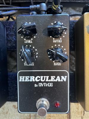

Hola a todos. Soy más de leer que de escribir por aquí, pero he sentido la necesidad de recomendar este pedal ya que no he leído absolutamente nada sobre él y puedo asegurar que es muy versátil y se deja acompañar muy bien
No fue fácil al principio pero como pasa con todos no?
Salud
Pppc
por hace 3 semanas 11 anuncios en Mercasonic
#1148
En principio parece que está "fuertemente basado" en el Horizon Devices Precision Drive, si realmente es así, es clipping simétrico.
#1149
Viendo que originalmente (la V1) era la versión de Mythos del Tube Screamer 808 con mods, y que después ha derivado (la V2) en 4 controles y sonido Dumble, casi casi seguro que es una especie de clon del Zendrive, que es un circuito que suena muy bien y un sueño con Humbuckers.
