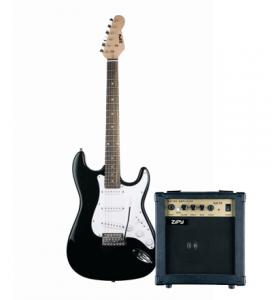

Pues por pura casualidad ha caido en mis manos unos de estos pack para gente que quiere iniciarse en el mundo de la guitarra eléctrica. En este caso va a ser para ver si le pica la curiosidad a mi hija pequeña.
QUE TRAE EL PACK
- La guitarra Zypi y sus dos llaves hallen
- Un amplificador Zypi de 10 watios
- Una funda de guitarra
- Un cable
- Una correa
- Una pua
- Unas cuerdas de repuesto (solo algunas)
¿Todo eso por 100 pavos? ¿No estaremos haciendo el camelo con nuestras Fender Stratocaster americanas de mas de 1000 Euros?
Bueno, pues vamos a puntualizar. En principio la guitarra viene desajustada y con algunos defectos, por lo que nos ponemos manos a la obra para dejarla en las mejores condiciones posibles.
Lo primero que noto es que sobresalen los trastes por los lados del diapasón, así que cogemos lija y los pulimos hasta que ya no arañan como gato cabreao.
El mástil viene algo desajustado, por lo que procedemos a ajustarlo con la llave allen necesaria, es una operación delicada y que no se debe hacer si no se sabe exactamente como hacerlo.
La altura de las selletas del puente es excesiva, a no ser que queramos tocar Slide del blues, necesitaremos ajustar la altura para que sea cómodo recorrerle. Siempre me han gustado los ajustes altos por que dan un mejor tono, aunque la mayoría prefiere ajustes bajos por aquello de la velocidad, pero este ajuste es realmente exagerado en altura.
Por último procedo a "darle caña" durante dos días hasta que parece que por fin mantiene la afinación.
Entre el equipo de serie he desechado el cable por ruidoso, la pua por una mas de mi gusto y he añadido un Joyo Delay Digital para que darle un poco de gracia al sonido.
El amplificador es verdaderamente sencillo, y viendo la mala calidad del altavoz, me pregunto si este trasto funcionaria bien con un buen altavoz. Como no me apetece andar destripandolo, decido aprovechar la salida Headphones que trae para grabar por linea junto con un Backing Track.
Al final he conseguido un final bastante decente y para demostrarlo hice una grabación del Apache (Los que me conocen ya saben que uso el Apache para probar toda clase de cacharros en sonidos limpios)
Hombre no nos vamos a engañar, hubiera sonado mejor con mi Fender Startocaster y con mi Fender Princeton, pero se trataba de saber si este equipo realmente vale para iniciarse o es mas un juguete.
🎵 Apache con equipi Zypi.mp3
Luisito Baneado
por el 09/02/2013
En conclusión, al equipo se le puede sacar partido cambiando de cable y grabando por linea, pero no viene listo para sacar de la caja y tocar, hará falta alguien con algunos conocimientos básicos de luthier, por que estos chinos lo dejan según sale de la cadena, lógico si tenemos en cuenta el coste total del producto.

Luisito Baneado
por el 09/02/2013
Tenéis razón en todo, como ya dije, para que empiece a sonar es necesario una buena sesión de luthier, y estas guitarras normalmente caen en manos de gente que no sabe lo que es quintar la guitarra, y por eso difícilmente se le puede sacar un sonido decente.
Digamos que esta guitarra esta muy lejana de la Squier stratocaster, no digamos de mis Fender Stratocaster, ni siquiera de la MIM que es la mas inferior de las que tengo.
En realidad para poder grabar eso he tenido que pelearme con ella durante dos días, lijar los trastes, ajustar el alma y la altura de las selletas, quintarla y darla cera durante dos días hasta que ha dejado de desafinarse,y a pesar de todo el mastil es mas aspero que un papel de lija.
El ampli que trae lo he probado con su altavoz y ni decir tiene que pide un altavoz de mas calidad a gritos, de hecho por linea suena muchísimo mejor.
Es preferible comprar una Squier y un Pod y tocar por linea, y entonces se pueden sacar muchos mejores sonidos, porque si para que esta guitarra empiece a sonar hay que hacerle todo lo que yo le he hecho a esta, y hay que llevarla al luthier sale mas caro el collar que el perro.
