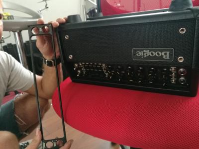

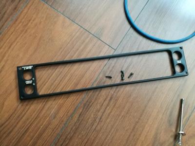

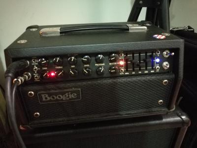

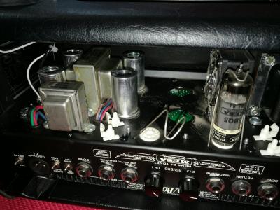

Os dejo un par de fotos del procesos... Por comentar, soy bastante torpe, y si no es porque me echa un cable un amiguete, no lo hago. La parte delantera no salía, y al quitar los cuatro tornillacos si que se movía todo el tema de las válvulas, pero no salía ni para adelante ni para atrás.. al final, salió un poco para atrás, y quitando las válvulas de la reverb y la valvula de antes, pudimos acceder y cambiarlo.

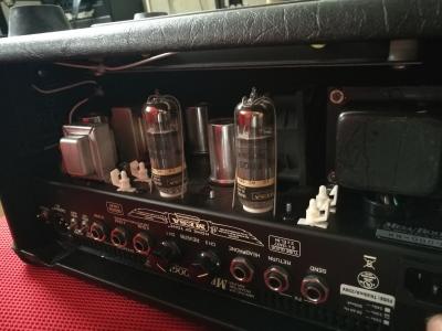

Como nota negativa, se cayeron dos rosquitas pequeñas que, al volver a montarlo, me di cuenta que son dos de las 4 que sujetan el embellecedor y que el tornillo no aguanta sin ellas.. Bueno, lo tengo todo guardado y cuando me decida a abrirlo otra vez o a cambiar otra válvula, lo pondré como toca.

Foto 1 y 2: con todos los tornillos sacados, no pudimos extraer la parte de las válvulas, aunque se movía bastante hacia arriba y hacia abajo, no salía fino.
Foto 3: Quitando las válvulas de reverb y la válvula delantera, llegamos a la V2.
Foto 4: Settings con la nueva válvula, con la que grabé los audios que ahora os pondré
FOto 5: ¿Para qué quitamos eso? Error.. ahora no lo puedo poner hasta que lo desmonte y ponga las dos rosquitas delante.. :D
