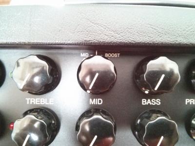

En el panel frontal se presentan el input de la guitarra, pedal de cambio y los dos canales con ganancia, agudos, medios, graves, presencia y control maestro de volumen, independiente para cada uno. Cada canal contiene tres modos o circuito de previo diferentes seleccionables mediante un pequeño interruptor.
Hay que hacer mención especial al potenciómetro de medios del primer canal. A lo largo de la primera mitad de su recorrido el mando funciona como un control de medios, pero a partir de ahí y hasta el final funciona como un booster. Además, cada canal puede funcionar con la etapa de potencia en pentodo, 25 w ó a 10 w en modo triodo indistintamente.
Para finalizar con la parte frontal nos encontramos con la ecualización gráfica de cinco bandas típica de la serie Mark, que por supuesto es asignable a cada canal.

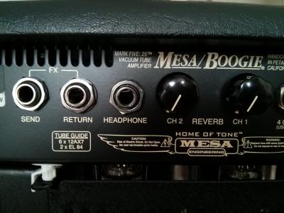

Panel trasero
En el panel trasero nos encontraremos con la entrada y la salida del lazo de efectos, que en este caso es en serie. También hay una entrada para cascos, dos potenciómetros para el control de la reverb por canal, dos salidas de 4 Ohm para utilizar dos pantallas y una de 8 Ohm si vas a usar una sola pantalla.
Por último, nos encontramos con tres pequeños interruptores que, junto con la salida XLR y la salida de cascos anteriormente mencionada, conforman el CabClone del cual os hablaré con más detalle posteriormente.

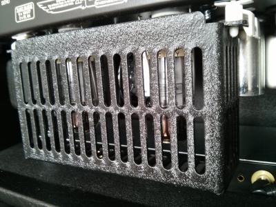

Al mirar también por detrás podemos observar el tanque de la reverb a muelles situado en la parte baja del cabezal, alojado dentro de una abertura en la madera del suelo. Hay que tener cuidado a la hora de apoyar el cabezal ya que podríamos dañar dicho tanque.
Las dos válvulas de potencia EL84 vienen protegidas por una rejilla fácilmente desmontable y cada una de las seis válvulas 12AX7 tienen su cápsula de protección que se desmonta con un pequeño giro.
Y finalmente nos llamará la atención un pequeño ventilador que se pondrá en funcionamiento nada más encender la unidad. Es un poco ruidoso —lo notarás más en casa o en un entorno silencioso de grabación—. No se puede ni se debe desconectar; la única solución es alejar lo más posible el cabezal de la pantalla a la hora de colocar los micros.

Fotos al detalle de la rejilla de protección de las válvulas de potencia, el ventilador, y en la posición del tanque de la reverb.

Detalle del panel delantero y trasero.
Y con estas fotos termino la review.
