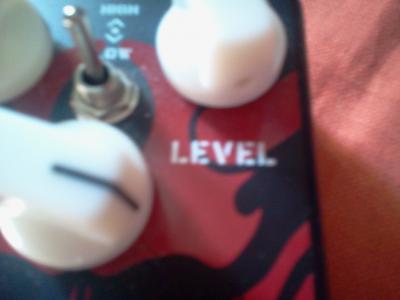

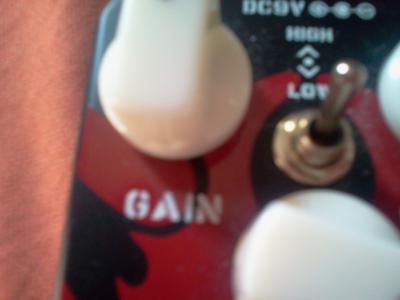

Incluye un control de Gain, con el cual se regula la cantidad de saturación que queremos que salga del pedal. No destaca por el abanico de saturaciones que ofrece. Desde el mínimo (respeta el tono del canal limpio del amplificador, añadiéndole un poco de ganancia) hasta las 12 aproximadamente, si usamos como referencia la posición de las agujas de un reloj para guiarnos, es un overdrive con tintes británicos, bastante añejo, muy al estilo de AC/DC, o Led Zeppelin, pero de las 12 hacia adelante, pasando por todo el recorrido del potenciómetro, no varía demasiado la ganancia, pero añade presencia de graves para dar más cuerpo al sonido, pudiendo llegar, al máximo del recorrido, a un sonido parecido al de los orígenes de Black Sabbath (sin tener en cuenta ese Fuzz de los británicos).
También incluye un control de Level, con el cual podemos regular el volumen de salida del pedal, ya que si lo queremos usar como acompañamiento para el canal sucio del amplificador, u otro pedal, este control puede marcarnos la diferencia. Poco más que decir tiene este potenciómetro.

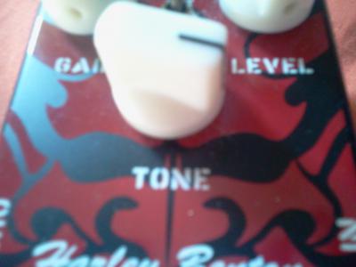

El control de Tone sirve para regular la cantidad de presencia de agudos que queremos que llegue al amplificador. Del mínimo, a las 12, da un sonido con bastante presencia de graves, pero a partir de la mitad del recorrido aproximadamente, el sonido comienza a aclararse, ganando en definición, y pegada a la hora de conseguir nuestra saturación. Hay que tener cuidado, ya que si no controlamos, el sonido puede llegar a ser chillón y estridente.
Además, trae un switch entre los tres potenciómetros, que no es sino un booster, que realza el volumen y la ganancia cuando está en High, pero cuando está en Low, marcha normal. Esto añade un plus de versatilidad al pedal, que realmente no le viene nada mal.

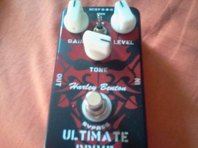

Bueno, os dejo unas fotos del mío, y espero que os haya gustado este análisis, y ya os digo, antes de fijaros en marcas más caras, mirad Joyo o Harley Benton, que son exactamente los mismos pedales, como ya he dicho antes, y tienen una relación calidad-precio que asusta.

Buena review,este pedal lo tengo desde hace algun tiempo, solo decirte que no es true bypass, aunque por lo que veo el pedal del video si que lo pone, sin embargo el que sale en las fotos pone bypass
Maikel Bunk
por el 30/09/2012
#2 si eso ha pasado con algunas series de Joyo / Harley Benton, si te fijas en algunos Harley Benton pone bajo el Switch sólo "BYPASS" y no "TRUE BYPASS" como pone en todos los Joyo, según las pruebas que han podido hacer compañeros del hilo "Pedales Joyo" parece que algunas series de Joyo que se hicieron para Harley Benton son solo switch normales y no switch 3DPT True Bypass de ahí que los Harley benton sean incluso algo más barato que los Joyo que se venden por ebay a 32 euros así y los HB se venden sobre 28 en Thomann.
De todas maneras ese pedal lo he tenido y es genial, y más para lo que cuesta, yo tuve el Joyo no el HB pero bueno en cuestión de sonido serán iguales, de todos modos muy buena review +1 para ti.

Bueno, corrijo eso, gracias por el aporte.

No tienes por qué corregir. Mi Harley Benton UD es conpletamente bypass y así lo pone en el pulsador. Depende de las series que lo sean o no
