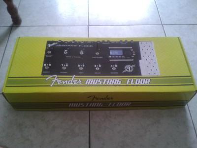

Como es de conocimiento para todos los guitarreros, después de un corto tiempo de la exitosa llegada de los Amplificadores Fender Mustang, Fender aposto por ingresar a un nuevo sector en el mercado de los Multiefectos, dando a conocer el Fender Mustang Floor, generando una gran expectativa y dando ataques de GAS a más de uno.
Pues bien, Luego de una extensa búsqueda reuniendo información y realizando comparaciones, finalmente me decidí por este magnífico pedal: FENDER MUSTANG FLOOR.

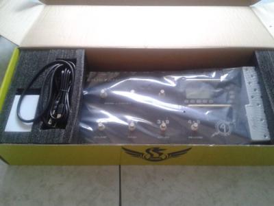

Primeras Impresiones:
*Dentro del cartón el pedal está protegido por una funda y en sus laterales sujeto por una especie de esponja.
*Carcasa muy resistente y bien legibles las etiquetas de cada botón/parámetro/conexión.
* Pulsadores resistentes y bien ubicados.
* Pantalla legible, protegida por 2 barras metálicas,
* Botones de Edición y rueda de Control de parámetros de buena respuesta.
* Pedal de expresión (volumen) de buena respuesta, y resistente.
* Adaptador de corriente tipo Laptop, de largo alcance.
* Leds de color Rojo (pulsadores) y Blanco (botones)
